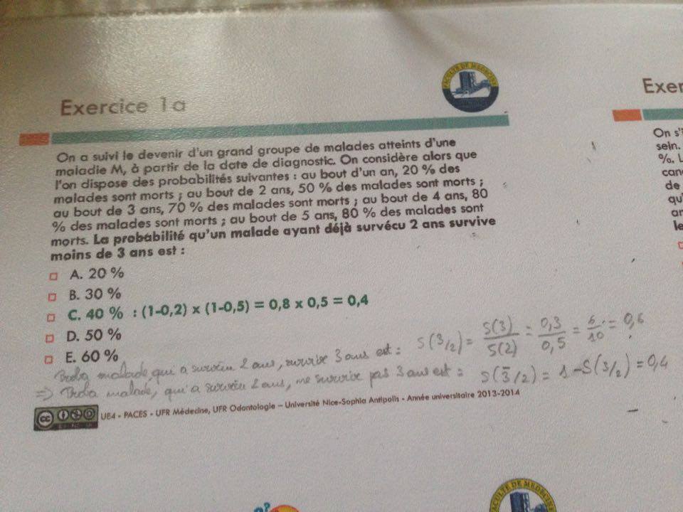

Bonjour ! ^^
Aujourd'hui, à la fin du cours, le professeur a fait ce qcm :
Seulement, je ne comprends pas sa réponse, est-ce qu'on ne devrait pas plutôt utiliser la donnée pour 3 ans :question: Parce que l'énoncé indique "survive moins que 3 ans", or si il a survécu 4 ans, il a survécu plus de 3 ans... du moins c'est comme ça que je comprends le calcul, puisqu'on nous dit que 80% des malades sont morts au bout de 4 ans, et 70% au bout de 3 ans, donc pour moi on devrait plutôt faire (1-0.3)*(1-0.5)... @@
Donc est-ce que quelqu'un pourrait m'expliquer si le prof s'est juste trompé ou sinon m'expliquer ce que moi j'ai mal compris s'il-vous-plait ? :D

Messagepar Kramig » 08 Nov 2015, 17:15
Désolé pour l'attente on s'est laissé envahir par les questions post SDR ..
Voilà comment je résonnais pour répondre à ce qcm :
Ca te va ? <3

Messagepar Freaky » 09 Nov 2015, 18:46
C'est pas grave, je comprends ^^ Oui, effectivement j'avais pas réfléchi comme ça, là je comprends mieux !
Merci beaucoup :clap:
