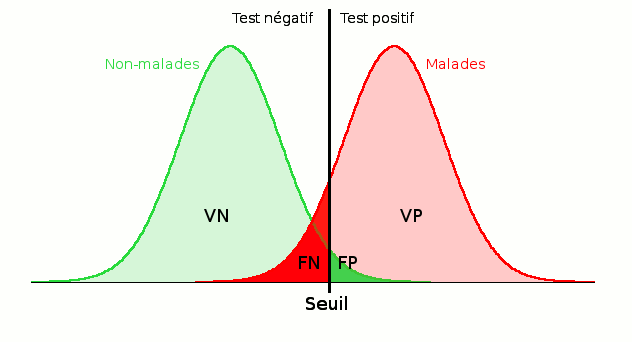

Salut, alors voilà j'ai un doute et j'arrive pas à comprendre, dans l'un dès item du tutorat numéro 4 qcm 20 on nous dit que si le seuil augmente la spécificité augmente aussi mais d'après ce que j'ai compris si le seuil augmente on part vers la droite au niveau de l'abscisse et on devrait avoir 1-Sp qui augmente donc Sp qui diminue, voilà si quelqu'un pourrai m'éclairer merci :)

Tu t'es simplement trompé de courbe. Ici, il ne s'agissait pas de la courbe ROC mais de la courbe Sensibilité - Spécificité que voici :
Sensibilité Spécificité.gif (7.64 Kio) Vu 181 fois
En vert, il s'agit de la courbe de la spécificité, en rouge celle de la sensibilité. Donc quand on se déplace vers la droite (augmentation du seuil), on améliore notre spécificité puisqu'on diminue le nombre de Faux Positifs.
