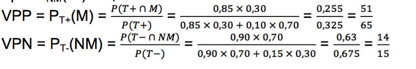

Messagepar ombrenoir » 15 Nov 2015, 22:26
salut je met juste la correction:
donc voila on nous demande de calculer VPP et on trouve une fraction qu'on doit comparer a une autre fraction ( 51/65)
comment on fait ? est ce qu'on doit calculer 0,255/0,325 puis 51/65 puis regarder si les résultats sont pareils ou bien il y a une autre méthode ? pcq si on doit faire le calcul de Se et Sp puis VPP, puis faire une division, qu'on doit comparer a un autre calcul de division, j'ai pas le temps en ccm vraiment. s'il y a une autre méthode je prends ! merci d'avance

Coucou ombrenoir :)
J'aurais bien aimé avoir l'énoncé, mais tant pis je ferais sans. Apparemment, on te demande de comparer VPP et VPN, c'est ça ?
Alors, on va faire un point ''métho-wesh-au-concours-j'ai-pas-le-temps-de-faire-ces-énormes-calculs'' ...
Constat :
VPP augmente quand Se, P, Sp augmentent.
VPN augmente quand Sp, (1-P), Se augmentent.
Dans les énoncés, on donne en général de très bonne Se et Sp. Elles seront donc toutes deux élevés. On va donc se concentrer sur P. En général, on vous donnera une P < 0,5 (parce que oui ... P=0,5 c'est juste invraisemblable, ça signifierait que la maladie touche une personne sur deux ...). On aura ainsi P < (1-P) ... Du coup, il m’apparaît très plausible que VPN soit le plus souvent supérieure à VPP et ce quelqu'en soient les énoncés.
Libre à toi de considérer ce que je dis après. C'est vrai que pour le coup, faire les calculs c'est long mais au moins t'es certain d'avoir juste.
Bonne journée :cute: :bye:

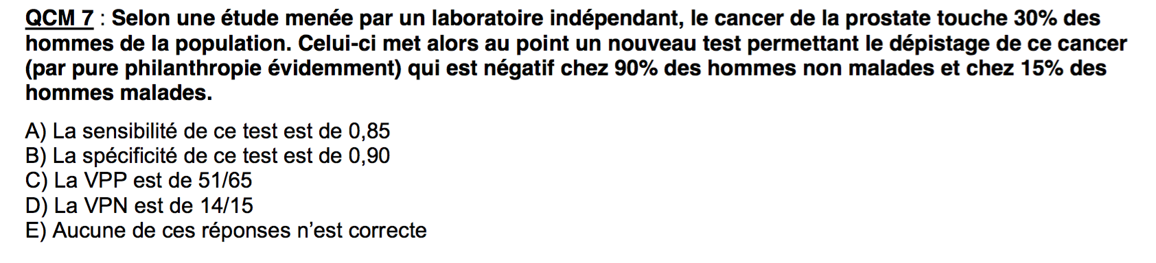

Messagepar ombrenoir » 18 Nov 2015, 12:44
salut Hamlet,
non on nous demande pas de comparer VPP et VPN. dsl je me suis peut être mal exprimé.
je te mets l'énoncé
alors voila, je commence a calculer la Se puis la Sp, ensuite j'applique le calcul de VPP je trouve bien 0,255/0,325
Or dans l'énoncé on nous demande si VPP= 51/65, du coup pour savoir si 0,255/0,325= 51/65 on doit calculer a part ce que vaut 0,255/0,325 puis ce que vaut 51/65, ensuite si ça donne le meme nombre on affirme que c'est vrai.
Ensuite il faut faire la meme chose pour VPN.
je voulais savoir s'il n'y a pas d'astuces ou autres pour aller plus vite dans ce genre de calcul :'(
J'espere que tu me comprends mieux ...
merci

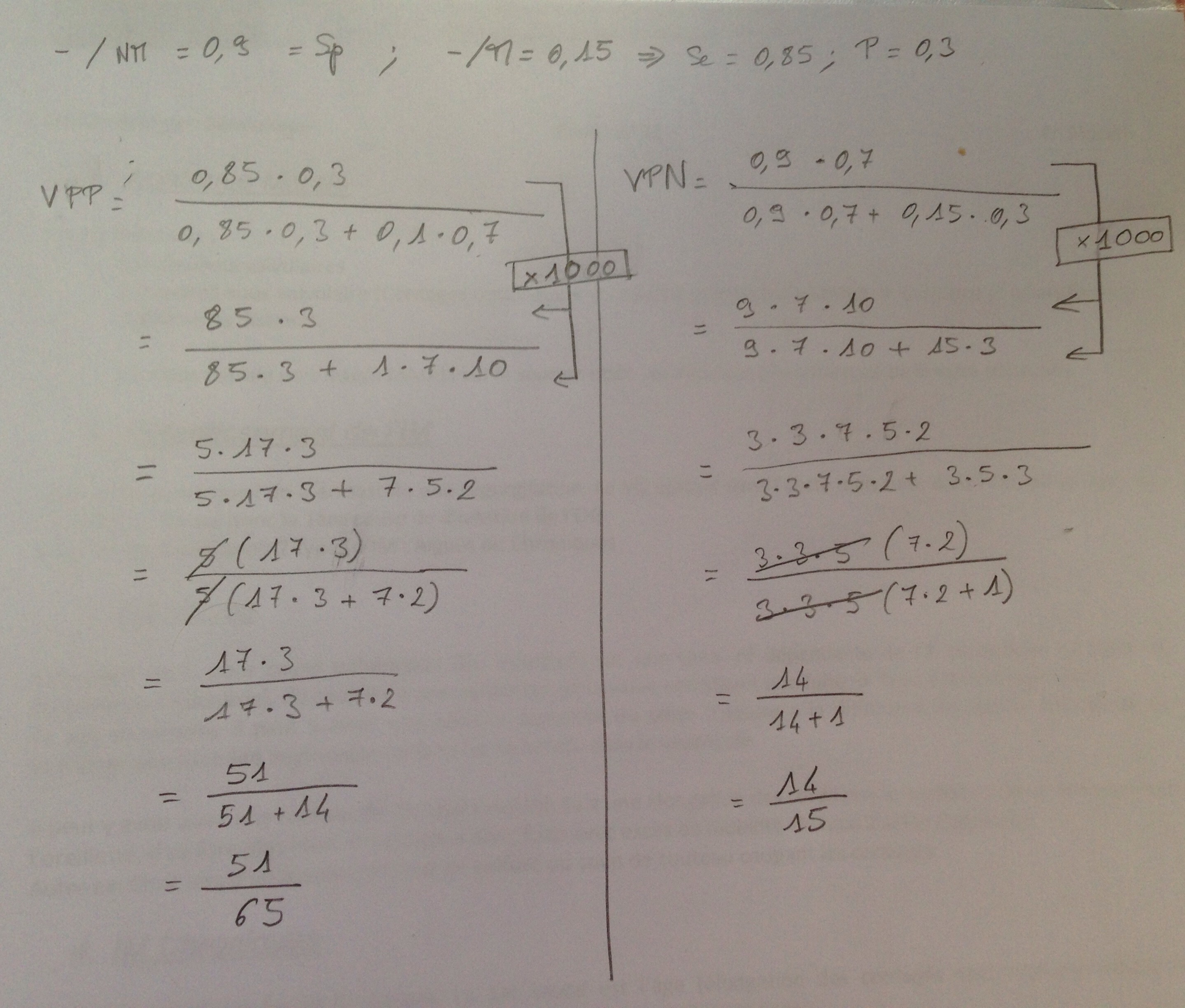

Re :)
Ah j'avais pas compris ^^ ! Oki, moi je fais mes calculs de cette façon :wink2: :
J'espère que ça pourra te servir :P
Bonne journée :bye:

Messagepar ombrenoir » 18 Nov 2015, 15:40
c vrai que la c'est plus rapide. merci bcp d'avoir pris du temps pour me écrire le calcul et me répondre.
