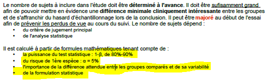

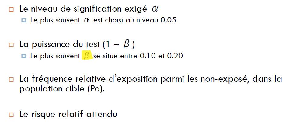

J'aurais une question, dans un cours (épidémiologie), nous avons :

Messagepar Samuel09 » 28 Nov 2015, 20:59
Je te conseil de retenir les deux versions :)

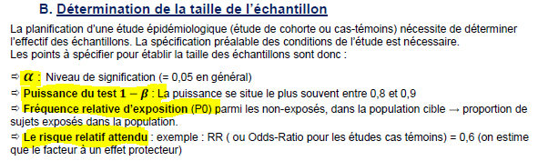

Je sais qu'on a toujours appris ce que LAMsa a mis concernant la détermination du NNT mais je suis tombée sur un QCM dans le livre du prof où la considération du risque béta était compté juste pour estimer le NNT ( page 100 )
Et reprenant le cours on a :
Du coup ça m'a mis un doute... soit c'est un errata, soit le prof considère que pour calculer la puissance on a besoin de béta ( ce qui est juste ) du coup comme on a besoin de la puissance pour estimer le NNT, on a aussi besoin du rique de seconde espèce.... :confused:

Messagepar Samuel09 » 12 Déc 2015, 12:55
En réalité c'est beaucoup plus complexe que ça...
C'est complètement HP: mais on peut calculer la puissance d'un test à partir d'une loi normale sans avoir bêta avec une formule ignoble.
Donc pour le CC je pense pas qu'on puisse piéger entre puissance et risque de 2nd espèce sa serait trop ambiguë dans ce cas là. De plus dans la diapo il y a quand même bien écrit puissance du test.
Pour le livre de Staccini les QCM qui ne concernent pas ses cours ne sont pas représentatifs de ce que font les autres profs. :)
