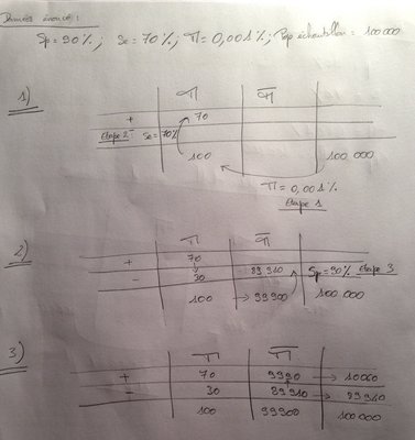

Alors voilà j'ai du mal avec ce qcm. En fait je n'arrive pas à remplir le tableau lorsqu'on nous donne seulement spécificité et sensibilité. Si quelqu'un peut m'expliquer ce serait cool :*

Du coup, je te montre comment il faut faire :wink2:
Voilà, pour le coup c'est un qcm un peu long à résoudre. Si tu tombes sur un qcm de ce type au concours, priviligie-le pour la fin ; répond d'abord aux qcm rapides à résoudre :wink2:
