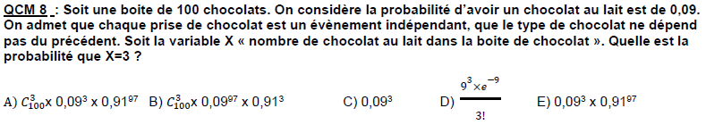

Messagepar LAMsa » 08 Déc 2015, 16:56
Coucou ! :)
Concernant ce QCM, je ne comprends pas pourquoi pouvons-nous arrondir par la loi de Poisson étant donné que np=9>5 !
Merci d'avance pour votre aide ! :)

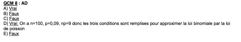

Eh bien il me semble que pour passer de loi Binomial à la loi de Poisson il faut que n>50 ce qui est le cas et que p<0,1 ce qui est le cas aussi .
Donc tu peux utiliser la loi de Poisson ici :)

LAMsa tu as tout dit ^^ ici np=9> 5 donc on ne peut pas faire l'approximation :)
Sisko pour passer d'une loi binomial en loi de poisson il y a 3 conditions : n > 50 p ≤ 0,10 np < 5
Voila :D

Messagepar Sisko » 14 Déc 2015, 21:49
Pourquoi la réponse à ce QCM est elle AD alors ? C'est un errata donc .

Messagepar Samuel09 » 15 Déc 2015, 10:09
Oui c'est un errata. Il faut que les 3 conditions soient respectées. Là il y en a que 2.
