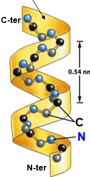

:arrow: Concernant la structure secondaire des protéines, je n'ai pas compris la notion de "pas" à droit vers le C-term pour l'hélice Alpha et inexistante pour le feuillet béta. A quoi cela correspond-il svp ?

Pour la structure secondaire des protéines je vais illustrer mon propos avec cette image :eyeroll:
Sans titre.png (90.13 Kio) Vu 295 fois
La notion de pas correspond à l'écartement entre 2 tours d'hélice (il est donc normal qu'il n'y ait pas pour le feillet-B)
Le pas à droite signifie seulement qu'en partent de N-term l'hélice vas tourner ver la droite, la chaîne d'AA vas aller vers la droite (comme sur l'image)
Est-ce que c'est ok ? :jump:

Messagepar LAMsa » 10 Aoû 2015, 13:08
C'est parfait :mrgreen: !! Merci beaucoup et bonne journée :act-up:
