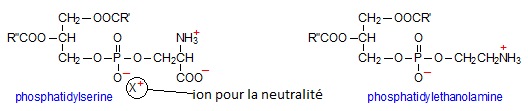

Dans la diapo des lipides, au moment des Glycérophospholipides le prof parle "d'une fonction basique portée par l'alcool aminé (sérine, éthanolamine ou choline)" alors que pour moi la sérine est neutre car a pH physio elle est composée d'un COO-
De plus pour les phospholipides, je n'arrive plus a comprendre lesquels sont chargés ou neutre, je vous met ce que j'ai compris:
serine -> neutre / PS negative car charge sur ac phosphorique
inositol -> neutre / PI neg
Glycérol -> neutre / PG neg
Ethanolamine -> charge + / PE neutre car + et -
Choline -> charge + / PC neutre
Est ce que je me trompe?

Alors en effet le prof a du omettre de placer les charges correctement au niveau de son diapo j'ai bien regardé les PKA et du coup les amines sont bien protonées à pH physiologique :wink2:
Finalement ça donne ça !
Sérine à pH neutre :arrow: neutre DONC PS est négatif
Ethanolamine à pH neutre :arrow: positive DONC PE neutre
Pour les autres tu avais bien compris :glasses-cool:
Voilà une image pour mieux comprendre
phospho sérine.png (4.01 Kio) Vu 907 fois
Du coup tu m'auras fait reprendre du service après 6 mois ahaha ! :clap:
Je pense qu'ici il t'est seulement demandé de comprendre le caractère d'amphotère que peuvent avoir certains GPL mais pas la peine selon moi d'apprendre les charges par <3
Tout est clair pour toi ?
