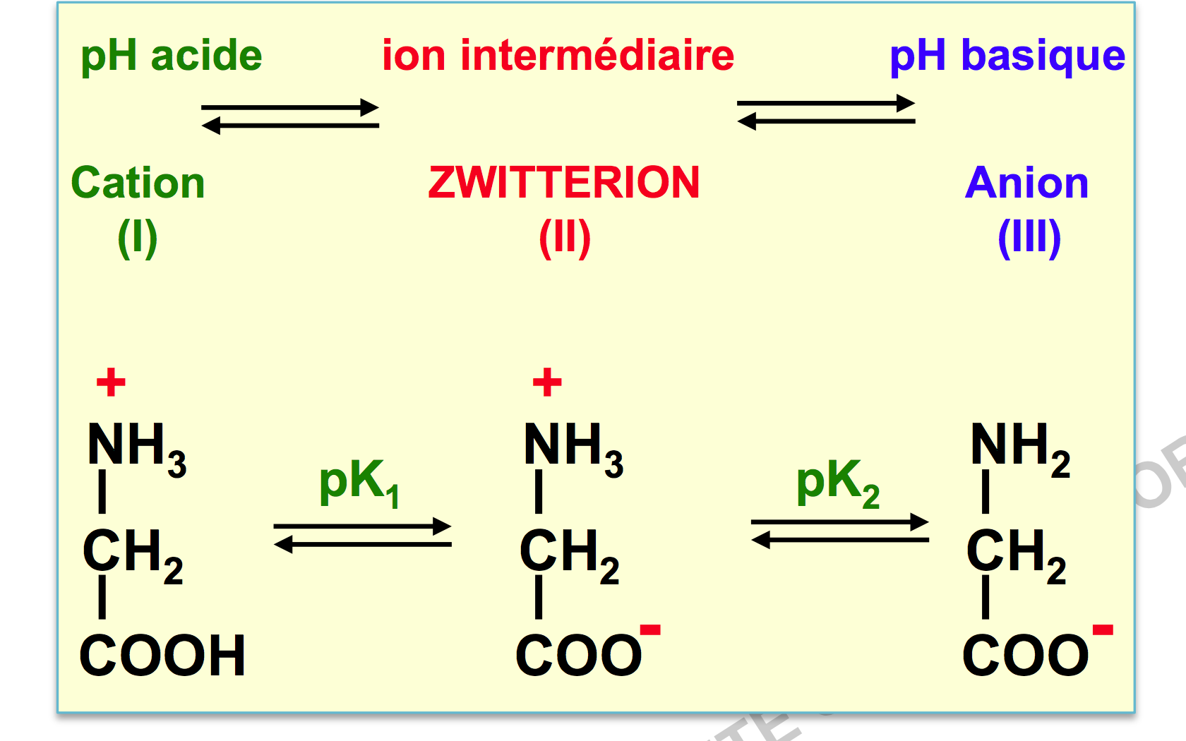

Bonjour,
Je souhaite savoir à quoi corresponde [I] [II] et [III] sur le graphique donné en cours de la Glycine.. :P
Et surtout pourquoi à certaines étapes ces " grandeurs " sont égales .
Télissa

Hello,
le domaine I correspond correspond a la forme protonée de la Glycine (charge globale +1)
le domaine II a la forme Zwitterionique charge globale nulle
le domaine III a la forme déprotonée (charge globale -1)
Pka= valeur du pH pour laquelle 50% du groupement est ionisé et 50% ne l'est pas
le point I=II correspond au Pk1 (=Pka COO-) (=2,3)
le point II=III correspond au Pk2 (=Pka NH3+) (=9,1)
ce sont des points d'équilibres chimique,
leur moyenne (2,3x9,1)/2 = 5,7 te donne le Phi point isoelectrique,
pour lequel la molécule a une charge net nulle
J'espère que cela t'aidera :gigi:

Oui super merci beaucoup ! Avec le schéma c'est d'un coup plus clair :wink2: :P
