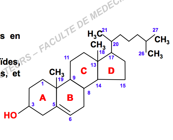

Le noyau cholestane correspond au noyau stérane sur lequel on a ajouté 3 méthyles et la ramification de 8C
Pour former du cholestérol, il faudra ensuite ajouter le OH en C3, la double liaison entre c5 et c6 !

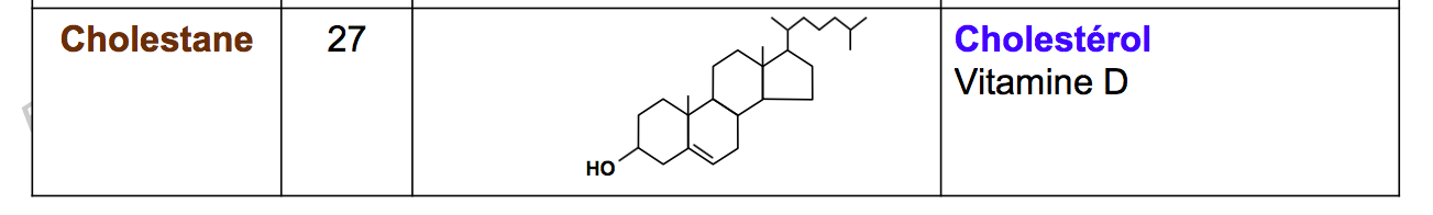

Messagepar Soso4 » 11 Oct 2015, 10:33
je comprends plus ..
car le cholestérol montré ici
cholestérol
cholestane
n'est pas plus différent que le noyau cholestane lui même ..
je suis désolée t'insister sur ça mais j'ai un peu de mal à comprendre!
merciiiii <3

Messagepar chaps » 12 Oct 2015, 19:38
En fait dans ce tableau, les formules indiquées correspondent aux exemples de la dernière colonne !
Autrement dit, dans ce cas-là, c'est la molécule de cholestérol qui est représentée :)
En P1 je m'étais fait un code couleur pour différencier les noyaux (en vert) des exemples (rose + vert), je t'envoie la photo de mon cours si ca peut t'aider :)
(REMARQUE : les noyaux s'obtiennent par ajout de groupements carbonés au noyau stérane, les instaurations et les hétéroatomes sont propres à chaque lipide)
