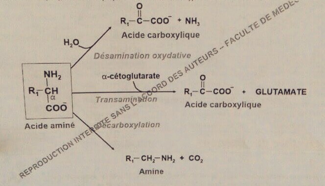

Messagepar om nom » 20 Nov 2015, 21:56
En relisant mon cours je me suis rendu compte que à la page 7 de la ronéo 4 on voit que la désamination oxydative d'un acide aminé donne un acide carboxylique... :/

Messagepar Blax » 20 Nov 2015, 23:11
Mmh c'est à dire acide carboxylique? Il ne reste plus que cette fonction sur le carbone Alpha tu veux dire?

Messagepar om nom » 21 Nov 2015, 09:32

Messagepar Blax » 21 Nov 2015, 10:08
Alors ici, le prof voulait préciser les fonctions qui restaient associées au carbone Alpha du produit ^^ exemple: sous désamination oxydative (perte fonction amine) il ne reste plus que la fonction carboxylate; et sous transmination (échange fonction amine) il ne reste plus que la fonction carboxylate également et finalement sous decarboxylation (perte fonction carboxylate) il ne reste plus que la fonction amine ;)
Tu vois ce que je veux dire? Ici on parle des fonctions et pas des molécules produites :)

Messagepar om nom » 21 Nov 2015, 11:05
Oui oui c'est bon :)
Le truc qui me pose problème c'est que pour moi si on enleve la fonction amine à l'alanine on obtient du pyruvate, si on l'enlève à l'aspartate on obtient de l'OAA et si on l'enlève au glutamate on obtient de l'alpha cétoglutarate, bref ^^ tout ça pour dire que je comprends pas pourquoi le glutamate serait le seul aa qui subit la désamination oxydative :/
