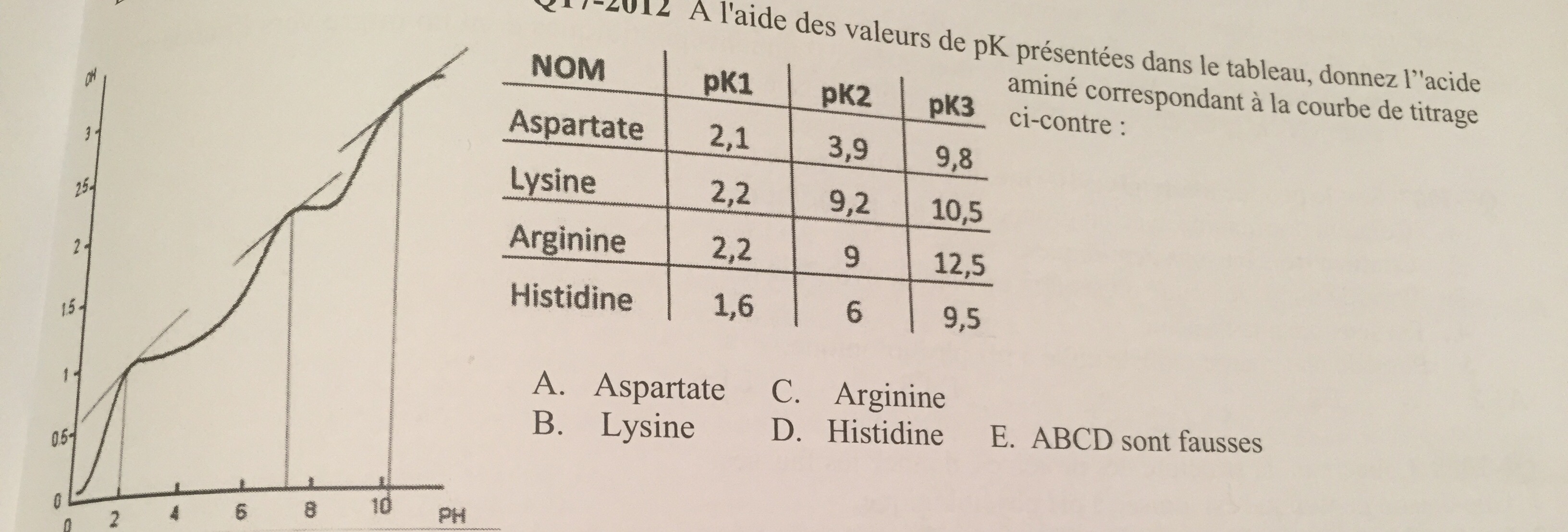

hello, je suis tombé sur ce qcm et Jai pas trop compris. Il me semble que les points d'inflexions correspondent aux pka (si je dis pas de bêtise) mais du coup je comprends pas comment retrouver les valeurs donner dans l'annoncé sachant qu'en abscisses c'est le ph et en ordonnée ça correspond à "OH". Commént faire ? :3
La réponse etait histidine pk1:1,6 pk2: 6 et pk3:9,5

Il faut regarde au milieu, entre les droites verticales pour trouver le point d'inflexion et une fois que tu a le point d'inflexion tu te réfère à sa valeur sur l'axe des abscisses. Après si la valeur ne correspondent pas parfaitement tu regarde par rapport au tableau et tu vois bien que ce qui correspond le mieux est l'histidine ;)
