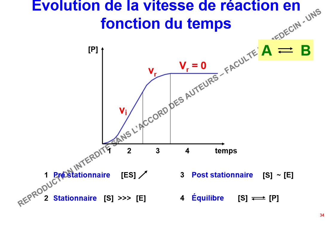

Bonjour :)
Je vous met ci dessous la diapo qui concerne mon interrogation :
Je me demande pourquoi on ne peut pas parler de vitesse initiale à l'état pré-stationnaire? Je suis tombée sur un QCM me disant que ce terme n'est utilisé que pour l'état stationnaire.
La réponse peut être tout simplement parce que cette vitesse est négligeable à ce moment là, mais j'ai un doute :wilt:
Merci de votre aide :dance:

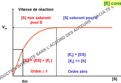

Je te rajoute cette diapo qui peut aider à comprendre :D
En effet, la vitesse initiale(= Vm)est la vitesse de la reaction quand tu es en condition saturante pour l'enzyme. Cette condition corespond à l'etat stationnaire :)
Voila cette reponse reste à confirmer par les tuteurs. Bonne journée :P :kiss:

Messagepar thomas086 » 12 Oct 2015, 12:57
Je confirme la reponse :)
Merci rurumime

Messagepar Yellow » 12 Oct 2015, 15:42
Merci Ruben ;)
Tout est ok !
