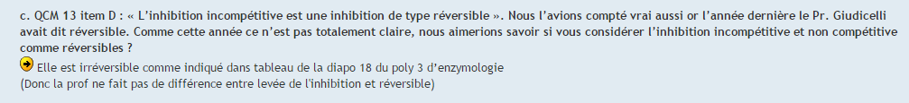

QCM 23 des annatuts 2014-2015 " Quelque soit le type d’inhibition non covalente, la liaison de l’inhibiteur à l’enzyme est réversible "
compté juste, ce qui veut dire que tout les types d'inhibitions vu en cours sont reversibles, or d'après ce que j'ai compris, et d'après la réponse du professeur l'année dernière l'inhibition compétitive est la seule à être réversible.
Et le qcm 18 des annatuts 2015-2016 " L’inhibition incompétitive est une inhibition de type réversible" compté faux, car elle serait donc irréversible.

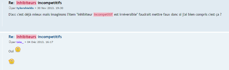

Mais j'ai évidemment trouvé un ancien post qui contredit cette version :
Tout ça pour dire que l'item du QCM 23 doit être compté faux cette année, n'est ce pas?
