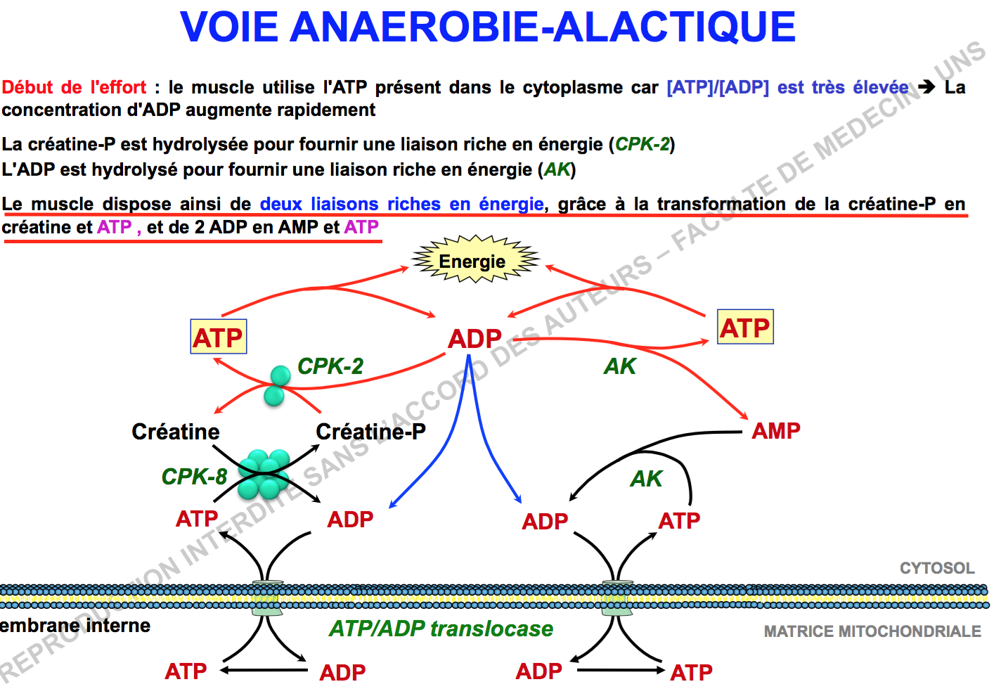

Il y a une phrase de la diapo que je n'ai pas bien comprise :cry:
Je vous la remets, c'est celle qui est soulignée en rouge :desire:
Je ne comprends pas comment il trouve 2 liaisons riches en énergie, j'aurais dis 3 (2 ADP = 2 HPE et Créatine P = 1 HPE donc = 3 HPE) ? :question:
Désolé si cette question peut paraître bête, mais j'aimerais comprendre :in-love:
Merci d'avance Bonne aprem ;)

Alors c'est très simple, il ne faut pas se prendre la tête :wink2:
:arrow: 1 LHE grâce au transfert d'un P sur l'ADP à partir de la CP
:arrow: 1 LHE grâce au transfert d'un P sur l'ADP à partir de l'ADP
Tu formes en tout 2 nouvelle LHE utilisables par la cellule :)

Ah oui c'était tout simple, j'avais pas vu les choses sous cet angle :cute:
