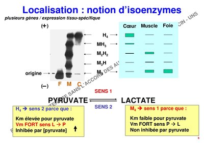

J'ai pas compris cette diapo du prof au niveau des Km qui induiraient un sens de réaction bien précis :
Alors, moi j'avais fait le raisonnement suivant : H4 => Km élevé pour Pyruvate => très peu d'affinité donc fixe peu de pyruvate => donc forcément va plus faire la réaction dans le sens de création de pyruvate car il pourra plus facilement fixer le substrat "lactate" => dans le sens Lactate ---> Pyruvate
Mais là ou ça coince c'est que pour le lactate on nous dit que M4 a un faible Km pour le Pyruvate mais que la réaction va quand même dans le sens P--->L @@

Si je ne me trompe pas :angel: :
Si l'Isoforme de la LDH est M4, dans les organes comme le muscle par exemple, elle a un Km faible pour le pyruvate, du coup, elle a une Grande affinité avec lui. C'est pour ça que la réaction se fera plus facilement dans le sens P-->L

Ah ben oui ça paraît évidemment maintenant !
Merci tu gères ! :)
