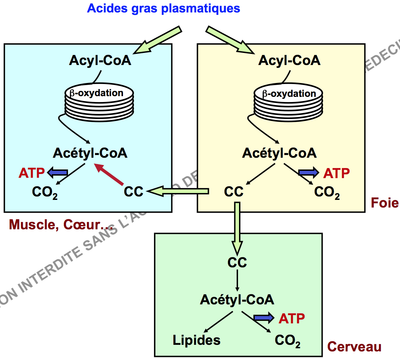

Je me suis posé une petite question par rapport à cette diapo de l'an dernier : :cute:
En fait on voit sur cette diapo que dans le cerveau on a synthèse de lipides à partir de l'acétyl coA, on peut donc dire que le cerveau consomme des lipides mais pas sous forme d'AG ? :desire:
En fait j'aimerais juste comprendre le but de cette synthèse pour le cerveau, à cause de la BHE les AG ne peuvent pas passer donc il utilise les CC et le glucose, et cette diapo m'amène donc à me poser cette question :mrgreen:

Lorsque le cerveau produit des lipides, ce n est pas pour les consommer juste après. Ils sont réformés dans un but fonctionnel ou structurel ^^ par exemple, sous forme de myéline. Les CC ont un rôle ici de précurseur a la formation de lipides :) après, en période de jeune avance, le foie peut envoyer des CC comme substrats énergétiques au cerveau et réalise la cetolyse ;)
Est-ce ce que tu demandais ? :) bon courage :pascal:

Ah ok d'accord j'avais pas vu les choses sous cet angle merci pour cette superbe explication :desire:
Oui c'est exactement ça :worship: Merci toi aussi pour la P2 ;)
