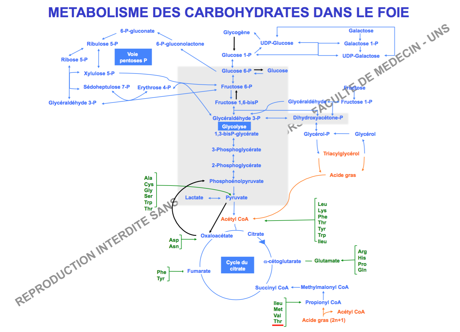

J'ai vu dans le nouveau poly ce schéma qui était déjà présent l'an dernier, je n'avais juste pas remarqué une chose :cute:
En fait pour le propionyl CoA, je pensais que les AA précurseurs étaient Met Ileu Val (je l'avais vu sur une diapo impossible à retrouver :mrgreen: ), mais en regardant la diapo de plus près j'ai vu que Thr était aussi précurseur ? :desire:
Merci d'avance Bonne soirée ;)

A priori, la thréonine est bien un précurseur au Propionyl-CoA, bonne remarque! ;)

Salut Blax :D
Ok super merci pour la confirmation :desire:
