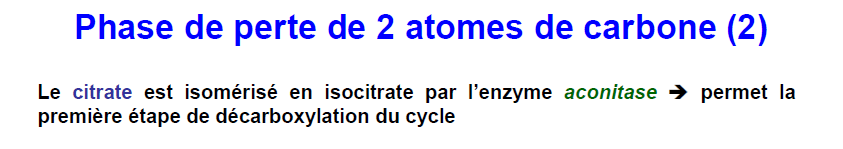

Coucou, je vous dérange encore ! :beat-up:
Je trouve cette phrase très étrange...
Rassurez moi, ça peut pas tomber comme ça ? Parce que déshydratation je veux bien mais décarboxylation dans la réaction 2... Je sais qu'il faut voir large mais en QCM j'aurais compté ça faux direct. :dont-know:
Merci pour vos réponses ! :mean:

Salut ! :)
Je pense ici que la prof veut signifier l'importance de la réaction pour ensuite permettre que la décarboxylation (réaction 3) soit possible.
Après en effet tu as bien affaire ici à une isomérisation.
Un item qui dirait la réaction 2 est une carboxylation est FAUX
Un item qui dirait la réaction 2 permet la décarboxylation oxydative de la réaction 3 est VRAI ;)

Très bien, je te remercie pour cette confirmation, ça me rassure ! :handshake:
