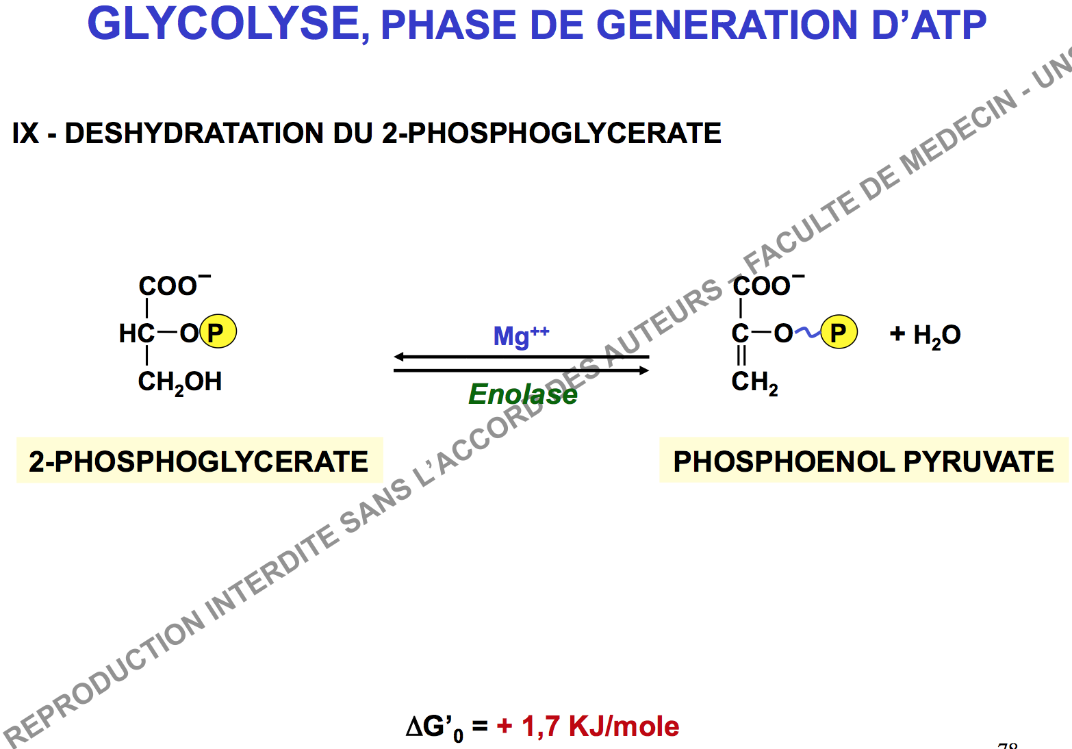

Bonjour, en ressortant mes ronéos du S1 de la poussière, je suis tombé sur cette diapo :glasses-nerdy:
Et une question m'est venue à l'idée :D

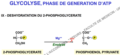

En fait on nous dit que c'est une déshydratation et ici on est dans la glycolyse, ainsi dans le sens 2PG - PEP, donc on devrait avoir consommation d'H2O et le schéma devrait être comme ça : :desire:
Même si la réaction est réversible, le schéma du cours ne marche que dans un sens (hydratation NGG), mais pas dans le sens GL (déshydrations) :cry:
J'espère que je me suis fais comprendre et que j'ai pas fais d'erreur, au cas où si besoin j'expliquerai à nouveau ma question :bashful:
Merci d'avance Bonne soirée :wink2:

L'enzyme en jeu est l'Enolase, que ça soit pour la Glycolyse ou la NGG. Pour la Glycolyse, l'enzyme a une action de déshydratation => perte d'H20 comme tu l'as fairemarquer. Pour la NGG, l'enzyme a une action d'hydratation => gain d'H20.
C'est pour cela que l'Enolase porte d'ailleurs deux autres noms selon son intérêt pour la cellule:
-> S'il y a nécessité de fournir de l'énergie, l'Enolase intervient dans le sens d'une glycolyse donc déshydratation; on l'appelle 2-phosphoglycérate déshydratase.
-> Si la cellule veut maintenir la glycémie constante, l'Enolase cherchera à reformer du glucose, on est dans le sens NGG donc hydratation: on l'appelle phosphopyruvate hydratase.
Ces noms ne sont pas mentionnés dans la diapo, ils sont donc hors programme.
En ce sens, il est à retenir que la réaction est réversible avec l'intervention d'une molécule d'eau selon les besoins de la cellule :pascal:
Est-ce bien ce que tu cherchais? :)
Content de ton intérêt pour la Bioch :P Bonne soirée ;)

Je vais essayer de compléter la réponse de mon co-tut (que j'était déjà en train de faire quand il a posté) et si ça va pas essais de repréciser ta question.:glasses-nerdy:
:arrow: Alors, lors de la déshydratation (glycolyse), le 2-phosphoglycerate perd une molécule d'eau pour devenir PEP. Le 2PG est donc réactif et le PEP et l'eau sont des produits.
:arrow: A l'inverse lors de la NGG la réaction se fait dans l'autre sens et l'eau réagit avec le PEP pour reformer du 2PG.
:!: Ici, l'eau fait partie intégrante de la réaction tu ne peux pas l'éliminer comme ça de l'équation qui doit rester équilibrée ! De plus, tu dois bien comprendre que c'est une réaction réversible donc au final tu as bien une déshydratation pour la glycolyse et une hydratation pour la NGG
Est-ce que c'est bon ?
