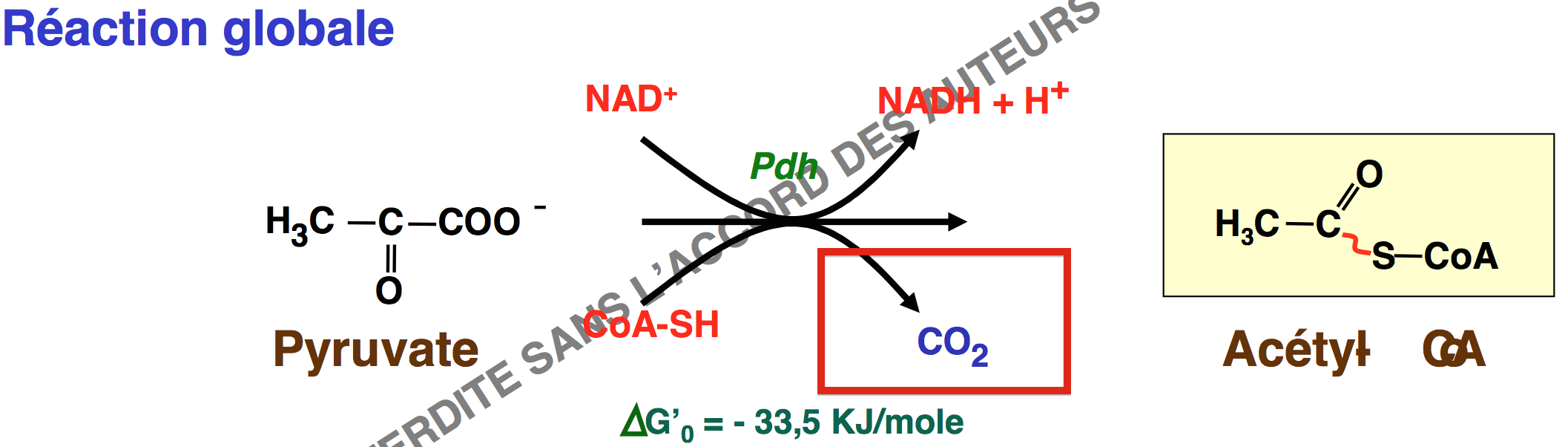

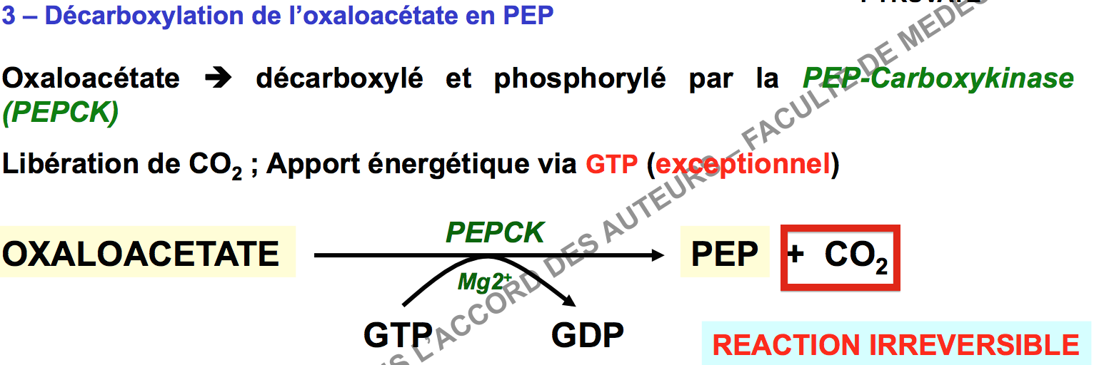

Bonjour, il y a un détail qui me tracasse dans les diapos :mrgreen:
Lors de l'étape de décarboxylation de l'OAA pour donner PEP pendant la NGG : :desire:
Dans la réaction finale on a PEP + CO2, alors que le CO2 est libéré, j'aurais plutôt vu le schéma comme ça (comme la décarboxylation du pyruvate en acétyl coA) avec la flèche où le CO2 est libéré et pas dans le bilan final : :cute:
Merci d'avance Bonne après midi :wink2:

Messagepar thomas086 » 26 Juil 2015, 20:03
Salut ! :glasses-cool:
Pour tout te dire tu n'as pas vraiment tord, mais honnêtement ce n'est qu'un detail secondaire qui n'a que peu d'importance la partie qui nous concerne ici c'est l'OAA et le PEP ! Puisque la réaction est irréversible, le CO2 n'est qu'un produit inutile à la cellule donc qu'il soit éliminé ou écrit avec le reste de l'équation c'est pareil!
Cette situation là est différente de celle de ton post sur la déshydratation où l'eau pouvait être un réactif !
Voilà j'espère avoir pu t'aider, bonne soirée :jump:

Messagepar A!ex » 27 Juil 2015, 11:16
Salut :D
Tout d'abord merci pour ton explication :desire:
Ah ok d'accord pas de soucis prenez votre temps, oui c'est bon j'ai compris :angel:
