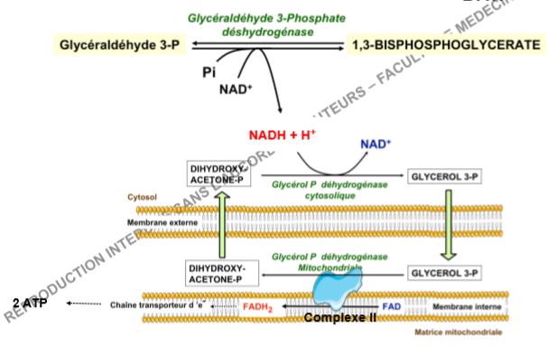

Alors voilà, je comprends pas vraiment ce système.... Je m'explique:
- Sur le schéma de la ronéo de l’année dernière, on voit que que grâce a la Glycéraldéhyde 3-phosphate déshydrogénase, le NAD+ est réduit en NADH + H+ ( + "transformation" en 1,3BisPhosphoGlycérate) , jusqu'ici j'ai compris
-Mais ensuite, je ne comprends pas comment il peut avoir un Dyhydroxyacétone-P sachant que l'étape d'avant consistait justement en la transformation de ce Dyhydroxyacétone-P en Glycéraldehyde 3-Phosphate, et puis je ne comprends pas non plus la différence avec le Glycérol 3-phosphate ( je n'arrive pas a voir d'ou il sort...) :question:
Voila! J’espère ne pas m’être trop embrouillé et ni avoir été trop flou ^^
Merci d'avance!

La navette a pour but de réoxyder le NADH grâce à la mitochondrie en y transportant les Hydrogènes !
Je met un schéma pour comprendre :
Tu peux voir que ta glycolyse se fait à part, donc la transformation du G3P en 1,3bisphosphoglycérate se fait grâce à la G3P déshydrogénase ! Tu formes aussi du NADH
Après, ton NADH va être réoxydé dans le cytosol par la glycérol P déshydrogénase ! En parallèle tu réduis le DHAP en glycérol-3 P pour pouvoir transporter les hydrogènes dans la mitochondrie ! Ton DHAP reste disponible car la glycolyse ne va pas réussir à tout transformer en G3P tout de suite tu aura toujours une certaine concentration en DHAP (n'oublie pas qu'on dans le cas d'équilibres ici) ! Le Glycérol 3 P provient de la réduction du DHAP c'est tout :wink2:
Ensuite au niveau de la mitochondrie on refait la même étape dans l'autre sans pour reformer le DHAP et donner les H aux enzyme de la chaîne respiratoire qui se chargeront de produire de l'énergie et le DHAP ressort pour pouvoir refaire le même cycle ou rejoindre la glycolyse !

Oui, c'est beaucoup plus claire comme ça, merci beaucoup! :D
