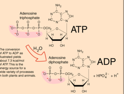

Messagepar chaps » 21 Sep 2015, 16:35
Alors le 1er proton provient de la formation de l'OAA et le 2eme de la formation du 1,3 bisphosphoglycérate :
La déphosphorylation de l'ATP en ADP nécessite une molécule d'eau et libère un H+
C'est bon ? :)
Ne te tracasse pas trop la tête avec ca, ce qui compte en métabo, c'est le bilan énergétique :)
