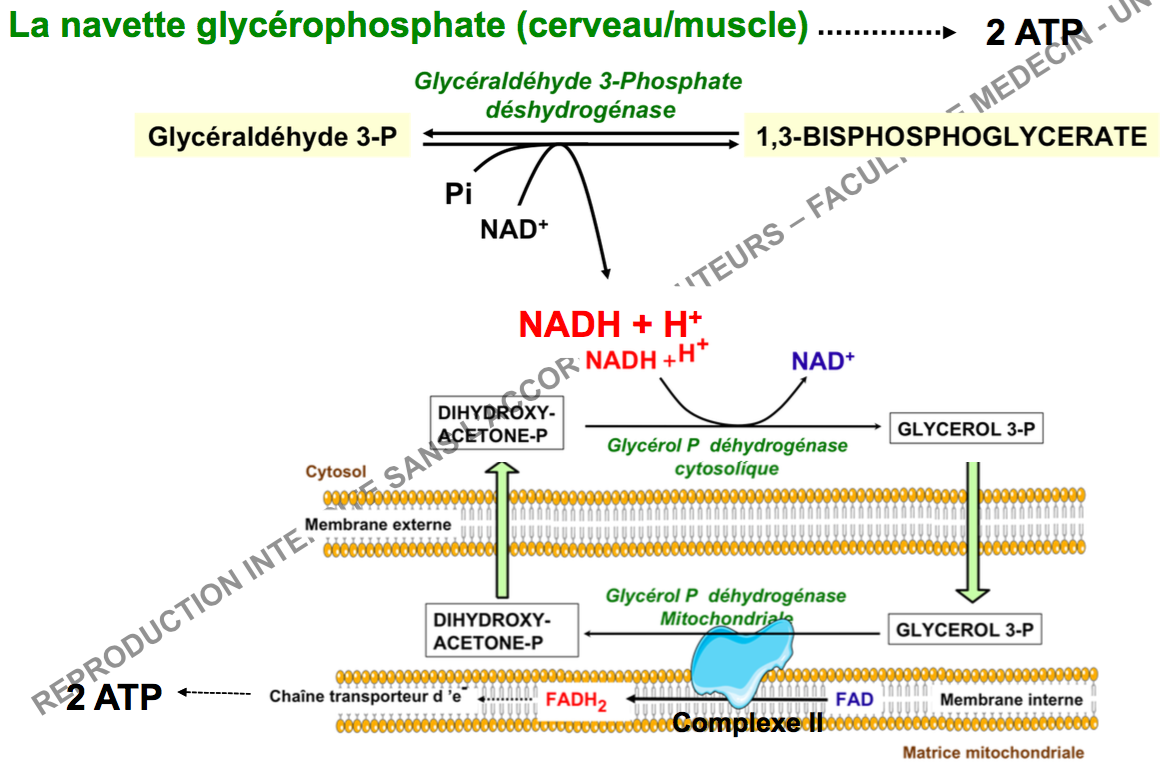

Alors en regardant le diapo de la prof sur la navettes malate ... est écrit :
:arrow: La membrane interne de la mitochondrie est imperméable au NADH
La membrane externe est aussi imperméable au NADH non ?
Car lors de l'utilisation de la navette glycérophosphate a transformation du DHAP en Glycérol 3P a bien lieu EN DEHORS de la membrane externe

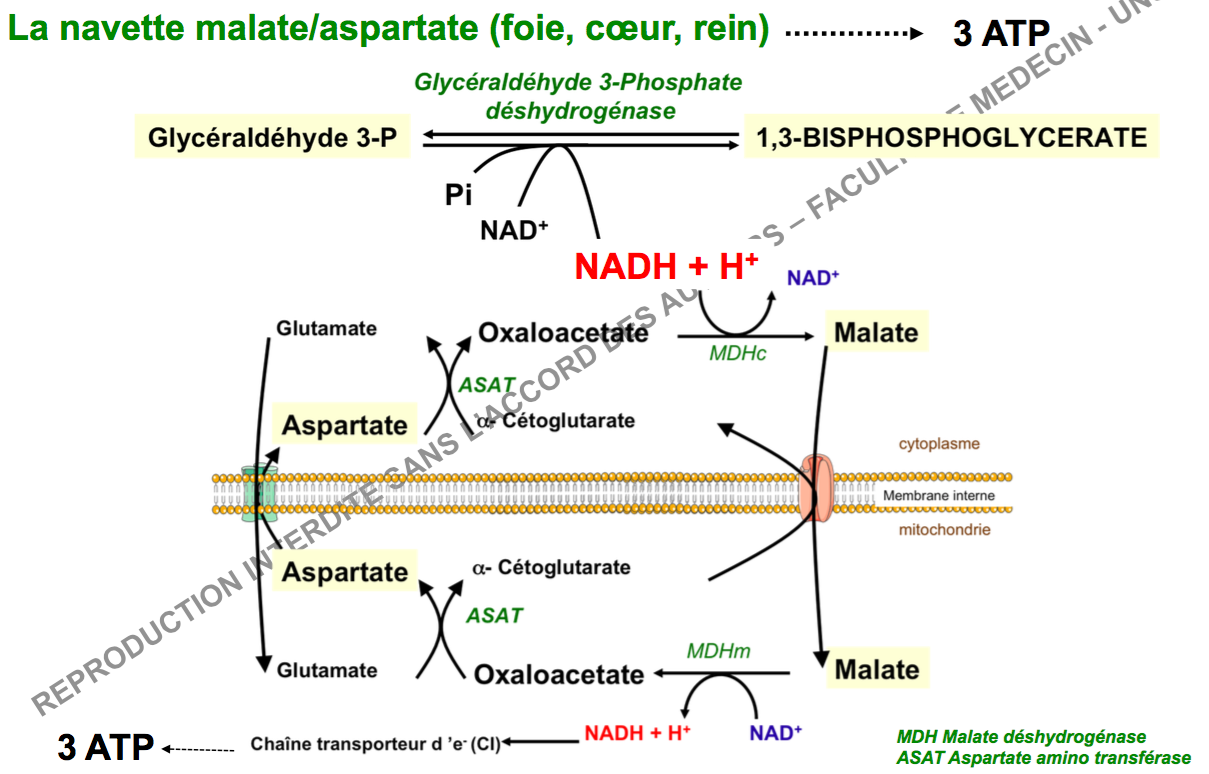

:arrow: OR pour la navette malate/aspartate on parle de MDH cytosolique pour la transformation de l'Oxaloacetate en Malate OR cette MDHc est dans l'espace intermembranaire non ? car sur la diapo elle est en dehors de la membrane interne mais il y a écrit "cytoplasme" :beat-up: ou c'est une erreur sur la diapo et "membrane interne" devrait être remplacé par "membrane externe" ?
Je ne sais pas si je suis très claire sinon je reformule :D

Alors la membrane externe n'est pas imperméable au NADH cela concerne seulement la membrane interne, du coup je pense que la prof se permet de compter l'EIM dans le cytoplasme, mais honnêtement je pense que tu vas chercher un peu loin ici, tu dois juste comprendre ce qu'est le système de navette, comment il fonctionne et à quoi il sert :D

Par contre du coup l'item :
:arrow: La membrane mitochondriale est imperméable au NADH : serait compté vrai ou faux ? :lool:

C'est super ambigu si on ne précise pas de quelle membrane on parle mais dans ce cas là je mettrai vrai en regroupant les 2 membranes comme un seule membrane :)
