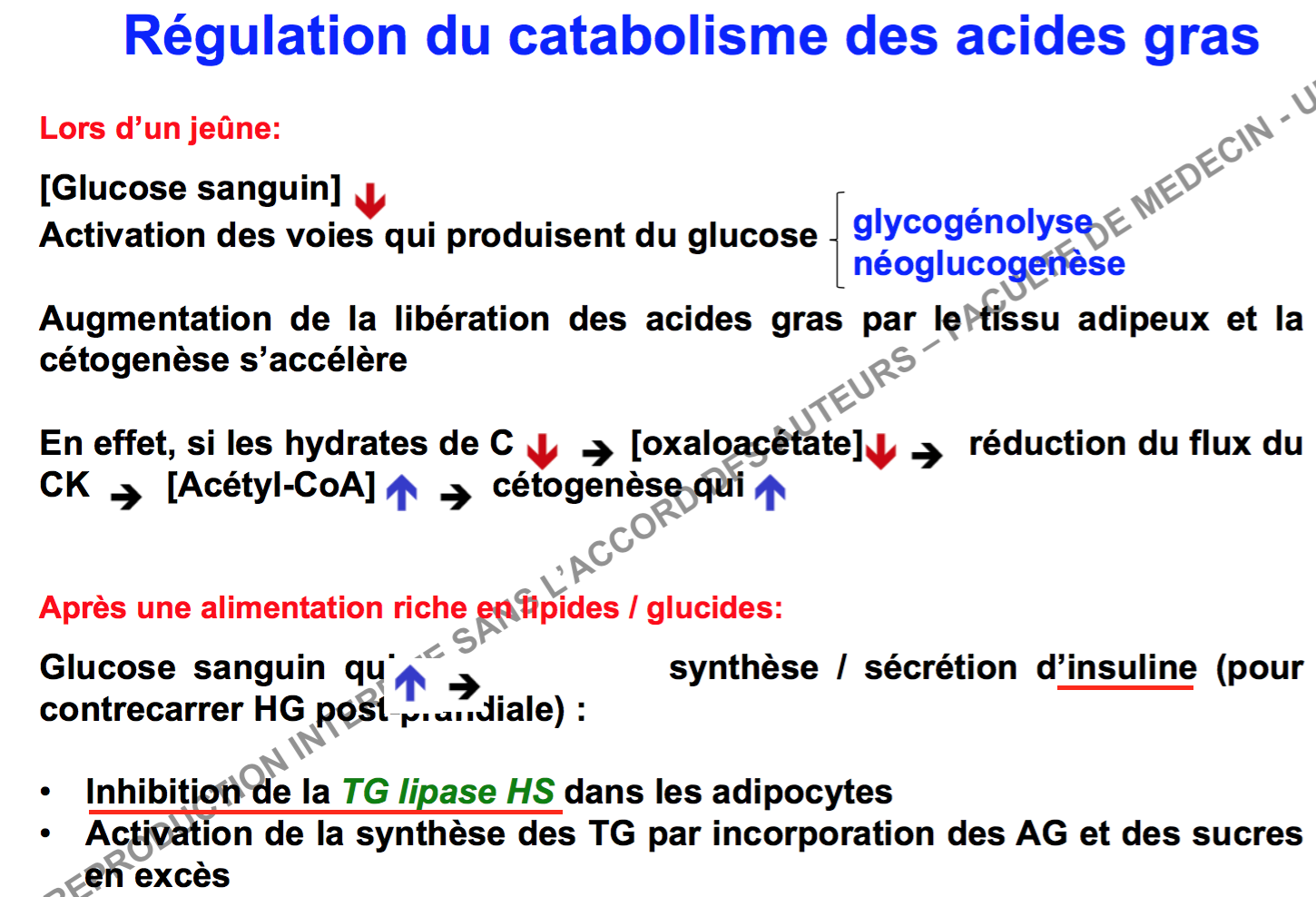

En relisant les diapos de l'an dernier, j'ai vu cette diapo sur la régulation de la TG lipase (LHS) : :in-love:
En fait on voit que l'insuline régule la LHS négativement, c'est une régulation allostérique (directe) ? :desire:
Merci d'avance Bonne aprem :wink2:
A!ex

Non, à mon avis c'est une régulation indirecte :)

C'est régulation par Induction génique ? :desire:
Ou carrément autre chose ? :in-love:

Il s'agit d'une régulation covalente : la fixation de l'insuline sur un récepteur membranaire va entrainer la déphosphorylation de la LHS qui se retrouve soluble dans le cytoplasme sans capacité d'hydrolyse !
C'est bon ? :)

Ah ok je ne l'avais pas imaginé comme ça :angel:
En fait elle s'oppose à la régulation positive par PKA via l'adrénaline ? Et l'insuline agit via PP1 ? :in-love:
Désolé pour toutes ces questions :desire:
Merci d'avance Bonne aprem ;)
