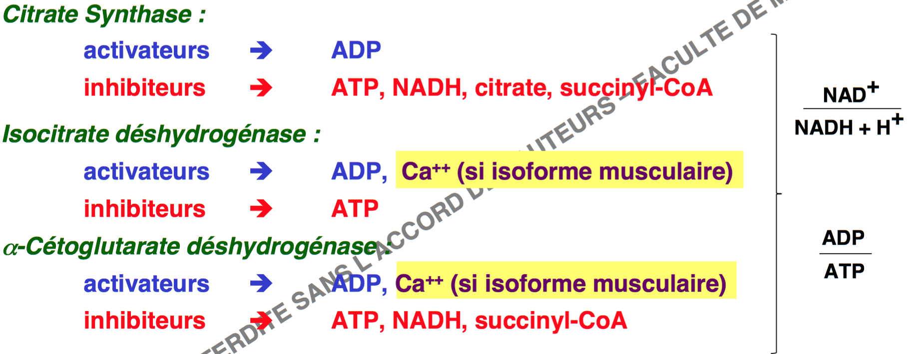

EDIT : Autre question sur la régulation du CK :
Par rapport à la régulation par le NAD+ je me demandais si on pouvait le considérer comme activateur allostérique (au côté de l'ADP) de la citrate synthase, isocitrate DH et l'alpha céto glutarate DH, puisque sur la diapo on nous dit que les 3 enzymes sont régulées par le rapport NAD/NADH ?
