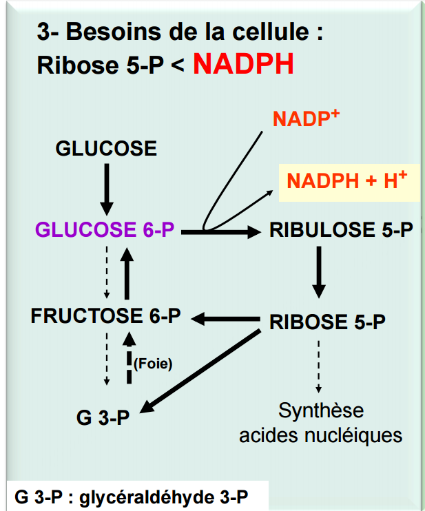

Bonjour, :wink2:
J'ai une question concernant cette phrase et son schéma :
" une foie arrivée au ribose 5P, la voie des PP s'auto-entretient car les intermédiaires de la glycolyse crée vont retourner dans la voie des PP pour continuer à produire du NADPH "
:arrow: Je trouve que les flèches induisent un peu en erreur, parce qu'elles indiquent qu'une fois qu'on a du ribose 5P on retourne vers la glycolyse et on l'a remonte -> donc logiquement NGG, du coup le termes " intermédiaires de la glycolyse" est pas trop en adéquation avec le schéma je trouve ... :messed:
Et si j'ai bien compris, la voie des PP est permise par l'activation de la glycolyse et de l’accessibilité de ses intermédiaires et pas par la NGG !
:?: du coup, que viennent faire ces flèches dans le sens de la NGG là ?? @@
Merci :dance:

Re: Ronéo 10 p 20
Messagepar Blax » 30 Oct 2015, 10:31
Salut :pascal:
Tu as compris l'essentiel du schéma déjà! ;)
En fait, pour retourner à la VPP, tu dois remonter par le G-6P! Or, ton Ribose-5P ne peut pas directement donner du G-6P; il ne peut donner que du F-6P puis par isomérisation de fonction donner du G-6P et retourner à la VPP.
En quelques sortes, tu dois passer par les intermédiaires de la Glycolyse (bien que le F-6P et le G-6P ne soient pas strictement spécifiques à la Glycolyse ;)) mais dans le sens NGG le temps d'une réaction :)
Bien-entendu, tu ne vas pas t'engager dans la NGG puisque tu actives la Glycolyse et ici l'isomérisation de fonction ne pose pas de souci car c'est une réaction réversible: 0 régulation :)
Est-ce que tu vois mieux ce que se schéma signifie?
Bon courage :)

Re: Ronéo 10 p 20
Messagepar mel22 » 30 Oct 2015, 14:09
Oui je vois pour l'isomérisation du frutose 6P en glucose 6P, mais du coup le G3P lui ne peut normalement pas remonter comme ça et donner du Fructose 6P vu que là on a une réaction irréversible.... Du coup, quand le ribose5P donne au final, à travers les réaction de transcétolisation et de transaldolisation, du G3P et du F6P il y a que le F6P qui peut permettre de réalimenter la VPP non ?
Enfin bon c'est peu être du chipotage mais c'est juste que le schéma est pas très juste... :hypnotized:
Et du coup j'ai une autre question : enfaite on peut utiliser des réactions indépendantes si elles sont réversibles même si elles appartiennent à une voie en particulier et cela ne veut pas dire qu'on s'engage pour autant dans la voie c'est ça ?

Re: Ronéo 10 p 20
Messagepar Blax » 02 Nov 2015, 22:54
viewtopic.php?f=713&t=74386
Je te mets la un lien plus détaillé de ce qu'il se passe lorsqu'on veut reprendre la VPp a partîr du G3P ;)
N'hésite pas si tu veux plus de précisions :) bon courage :pascal:

Re: Ronéo 10 p 20
Messagepar mel22 » 03 Nov 2015, 12:32
Oh j'avais pas vu qu'il y avait un autre post similaire !! 0_o
Merci c'est bon je visualise, Merci :dance:
