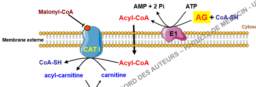

Messagepar César » 05 Nov 2015, 11:38
Ya un truc qui est pas très clair pour moi à propos de la thiokinase, si j'ai bien compris on dit que :
:arrow: La thiokinase formant les Acyl-CoA a l'intention de la synthèse de TG va se situé à la surface de RE
:arrow: La thiokinase formant les Acyl-CoA pour la ß-ox va se situé au niveau de la mitochondrie
Mais après dans le cours on dit bien (et on le voit sur le diapo) que la thiokinase pour la ß-ox des AG long est cytoplasmique :question:
Est-ce que un truc m'échappe ? Pour moi ça se contredit... je me suis demandé si l'Ez était pas ancrée sur la face externe de la mb externe mitochondriale, mais comme rien n'est précisé
merci d'avance :pumpkin:

Messagepar chaps » 06 Nov 2015, 22:25
Alors voici un récapépète sur la thiokinase :
- Elle peut être située à la surface du RE lors de la synthèse des TG
- Elle se situe dans la mitochondrie pour activer les AG de la beta-ox :
--> Sur la membrane externe (donc cytoplasmique) pour les AG à plus de 12C
--> Dans la matrice mitochondriale pour les AG à moins de 12C
C'est bon ? :)
