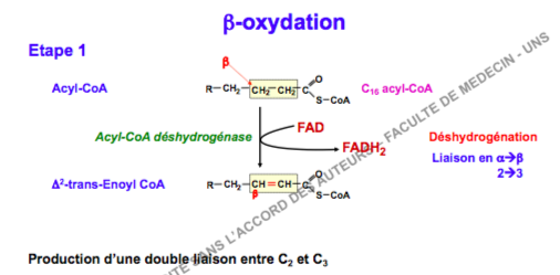

Alors en faite comme t'as vu quand tu as un AG insaturé tu fais ta Beta-ox normalement jusqu'à ce que tu arrives à la première insaturation . Dans l'exemple (regarde le diapo page 30) : C12:2(delta 3,6)
Ensuite Enoyl Coa Isomérase déplace la double liaison bref ça t'as compris. Ca donne C12:2(delta2,6)
Et de là en faite tu as déjà la double liaison donc tu as pas besoin de faire la première réaction de la bêta-ox (qui consiste a créer une double liaison) Tu comprend ?
Capture d’écran 2015-11-06 à 15.05.37.png (23.27 Kio) Vu 156 fois
Regarde voilà l'étape 1 de la Beta ox "normale"
Donc pour ce cycle tu commence direct à delta2-trans-enoyl-CoA.
Je t'ai aidé ? :blowkiss:
