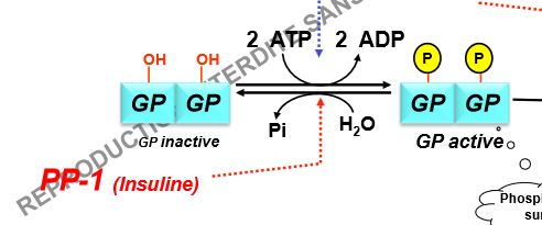

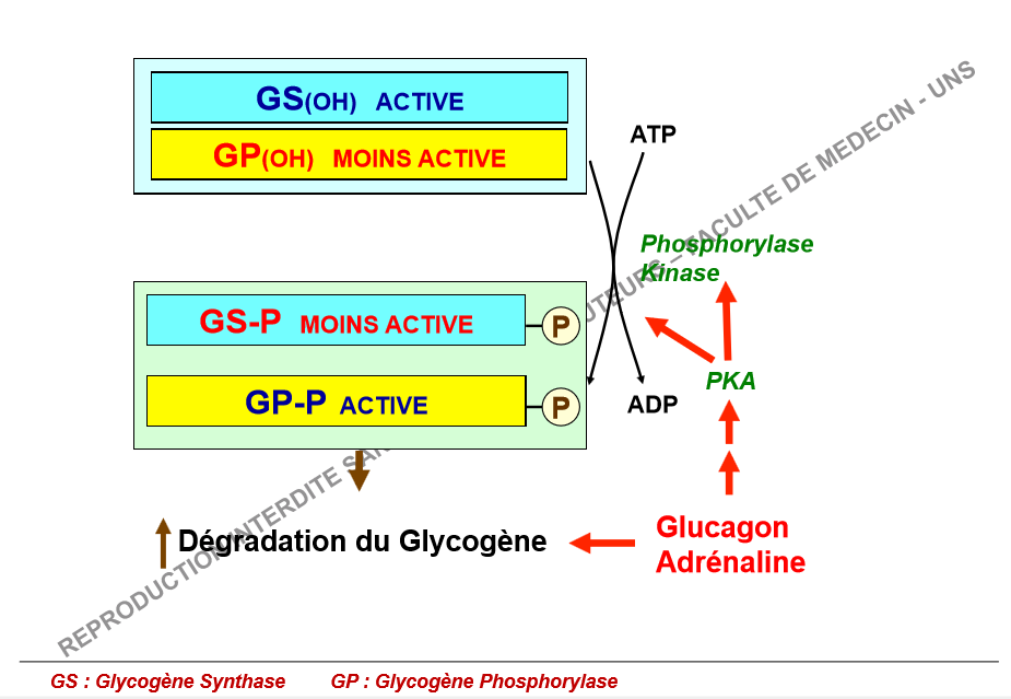

Bonjour ! :)
Il y a une contradiction entre deux diapos de la prof, sur le cours de la GGL on utilise 2 ATP pour passer de la GP inactive à l'active et dans le cours sur la GGG il y a seulement 1 ATP pour passer de la GP inactive / GS active à la GP active / GS active, je pense qu'il faudrait deux ATP dans les deux cas et qu'elle s'est trompée dans la diapo sur la GGG non ? :)
Merciii :D

Messagepar Blax » 08 Nov 2015, 20:22
Salut :pascal:
Je pense que l'idée était juste de montrer que c'est l'ATP qui fournit la régulation covalente de la GP ;)
Ne te tracasse pas là tête à savoir si c'est un ou deux ATP, la prof n'y porte aucune attention :)
Donc en item, entre "un" ou "deux" ATP,n'y voit pas de pièges!
Bon courage :)

Messagepar om nom » 08 Nov 2015, 20:59
D'accord mais je pense quand même que ça serait une question ambiguë si elle utilise le terme 1 ATP, bref j'espère que ça ne sera pas le cas ^^
Merci :)
