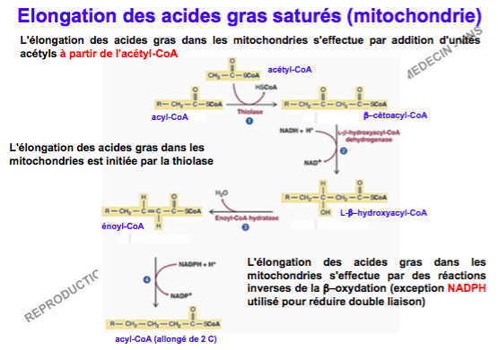

Bon je vais direct vous mettre la diapo pour que vous compreniez mon soucis :)
Qu'elle est l'enzyme n°4 qui permet de passer de l'entoyl CoA à l'Acyl CoA ?
Je sais que c'est l'inverse de la Beta ox et donc normalement les même enzymes mais là elle n'utilise pas les même cofacteurs donc ce n'est peut être pas la même ...
Voilà bref :) Merci bien <3

Justement la dernière étape est un exception : elle ne correspond pas à la réaction inverse de la beta-ox !!
Et l'enzyme est visiblement ici différente :) Mais ne t'inquiète pas elle ne pourra pas poser de questions là-dessus car il n'y a aucune indication !
C'est plus clair ? :D
