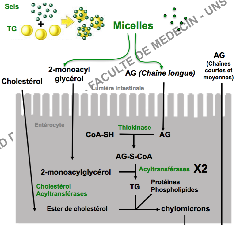

J'ai une petite question par rapport à cette diapo du cours : :in-love:
En fait pour former un TG on a besoin de 3 AG + 1 Glycérol, dans la diapo on voit qu'elle a marqué X2 pour l'acyl transférase, on sait que le 2-monoacylglycérol = 1 AG + 1 Glycérol, donc il nous faut 2 AG en plus pour former 1 TG, je ne comprends pas pourquoi elle n'a pas mit X2 au niveau de la Thiokinase ? :desire:
Merci d'avance Bonne aprem ;)

Je pense que tu te prends un peu trop la tête devant ce schéma (mais c'est très bien d'être pointilleux !!) :P
En effet, la thiokinase va devoir activer deux AG et l'acyltransférase devra réaliser deux fois sa réaction pour aboutir à la formation des TG.
C'est bon ?

Salut :D
C'est vrai que je suis assez pointilleux en ce moment désolé :lol:
Ok super merci Pauline pour ta réponse :cute:
