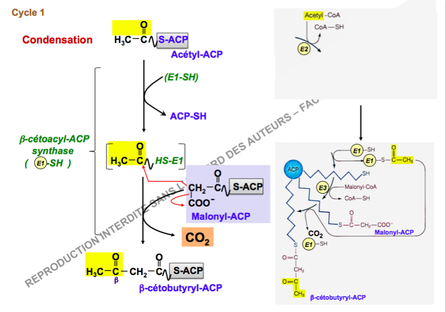

Messagepar Pandouille » 14 Nov 2015, 11:06
J'ai toujours un peu de mal à comprendre :moneymouth:
Sur cette diapo :
j'ai l'impression que l'ACP de l'acétyl s'en va avant qu'il y ai condensation et condense du coup seulement l'acétyl avec le malonyl ACP :shame:
Ce que tu veux dire c'est que la condensation se fait bien entre l'acetyl tout court et le malonyl ACP mais comme les deux sont substrats de l'enzyme (chacun leur tour) E1 on peut faire un raccourci en disant que c'est la condensation de l'acetyl ACP et du malonyl ACP ? :question:
Merci de ta patience :angel:

Re: condensation de l'acétyl ACP et du malonyl ACP
Messagepar chaps » 15 Nov 2015, 23:22
Voilà c'est exactement ca :D
Tout dépendra de l'item : si elle souhaite connaître les substrats initiaux et catalysée par E1 ou si elle préfère voir si tu as bien compris qu'il n'y a qu'un seul CoA-SH au cours de la réaction :)
