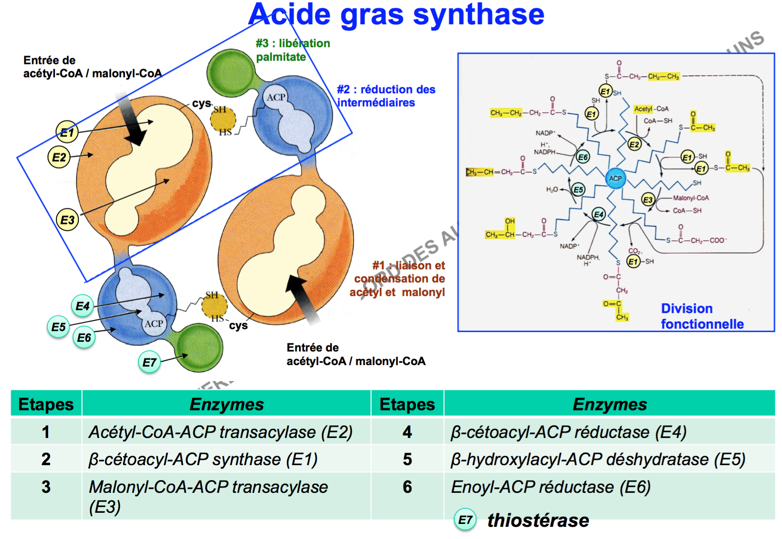

Messagepar A!ex » 12 Nov 2015, 23:31
Bonsoir :D
J'ai vu ce post : viewtopic.php?f=713&t=75286
En fait je ne comprends pas l'intérêt de l'ordre donné dans cette diapo surtout que E4 et E5 sont inversées, elle pourrait la modifier ou nous la réexpliquer ? :in-love:
Si vous arrivez à me l'expliquer chapeau :lol:

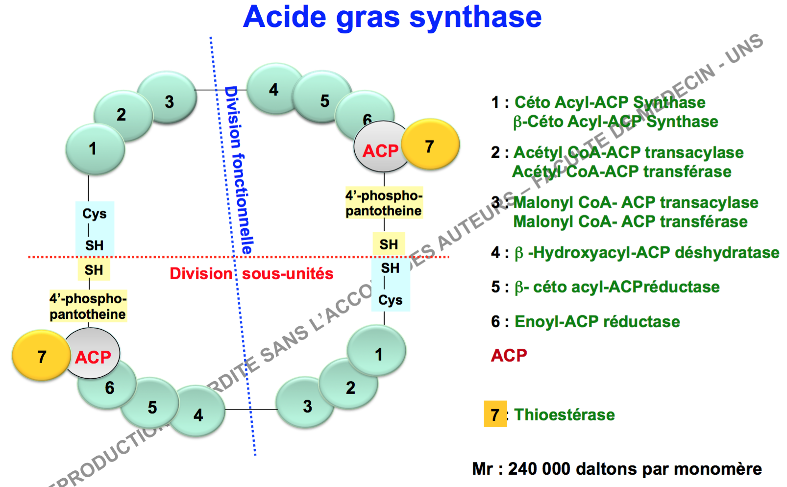

Ensuite dans les diapos suivantes on a cette diapo qui nous donne l'ordre d'intervention des enzymes et il y a une contradiction entre ces 2 diapos au niveau de E4 et E5 : @@
Merci d'avance Bonne soirée ;)

Messagepar thomas086 » 13 Nov 2015, 12:50
Oui, je suis d'accord avec toi, la bonne version est celle de la diapo numéro 2 :D

Messagepar A!ex » 13 Nov 2015, 12:55
Salut Thomas :D
Merci pour la confirmation :cute:
Juste une dernière question, sur la diapo 2 elle aurait pu mettre pour les étapes E2 E1 E3 E1 non ? :in-love:
C'est un manque de précision tu crois ? :angel:
Bonne aprem ;)

Messagepar thomas086 » 13 Nov 2015, 12:59
Salut ! :D
Oui, l'ordre d'intervention est bien E2 qui donne le acétyl-ACP puis E1 le récupère ensuite E3 donne le malonyl-ACP et le tout est condensé par E1, mais la prof l'a pas mis je ne sais pas pourquoi :)
