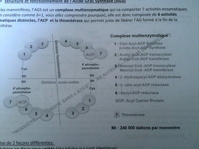

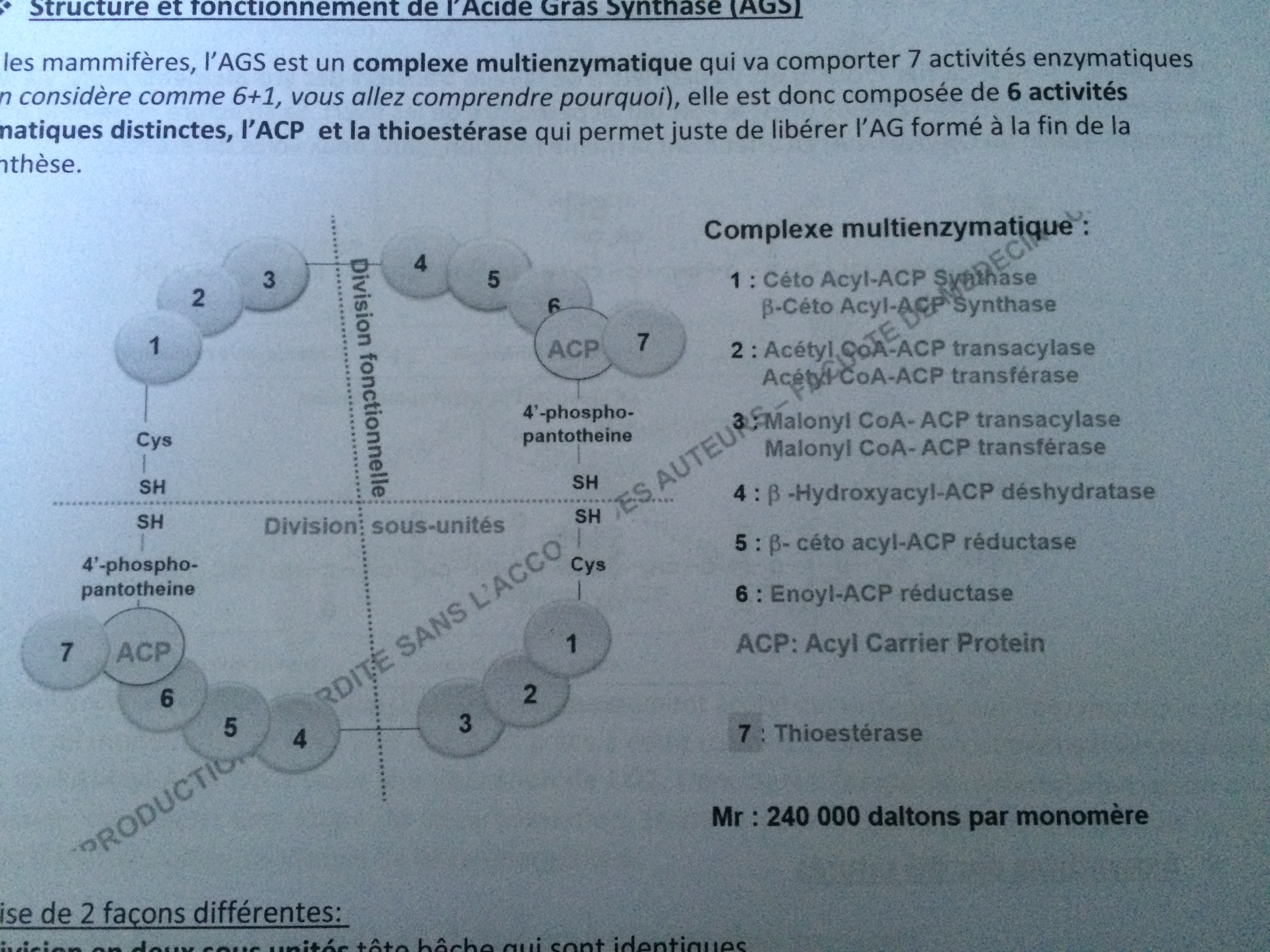

Alors voila, dans la ronéo 14 sur la biosynthèse des AG, il y a ce schéma recap des complexes multienzymatiques :
donc ici:
Enzyme 4: B-hydroxyacyl-ACP déshydratase
E5: B-cétoacyl-ACP réductase
Or un peu plus loin, on a d'autres schémas (p.7 et 8), toujours provenant des diapos, où:
E4: B-cétoacyl-ACP réductase (schéma en bas de la page 7)
E5: B-hydroxyacyl-ACP déshydratase (schéma en haut de la page 8 )
Laquelle est la vraie 4 et laquelle la vraie 5? :p
Logiquement comme on a d'abord une réduction j'aurais tendance à prendre en compte les schémas p.7 et 8 plutôt que le récap mais je voulais confirmation :)
Merci beaucoup !! :soldier:
