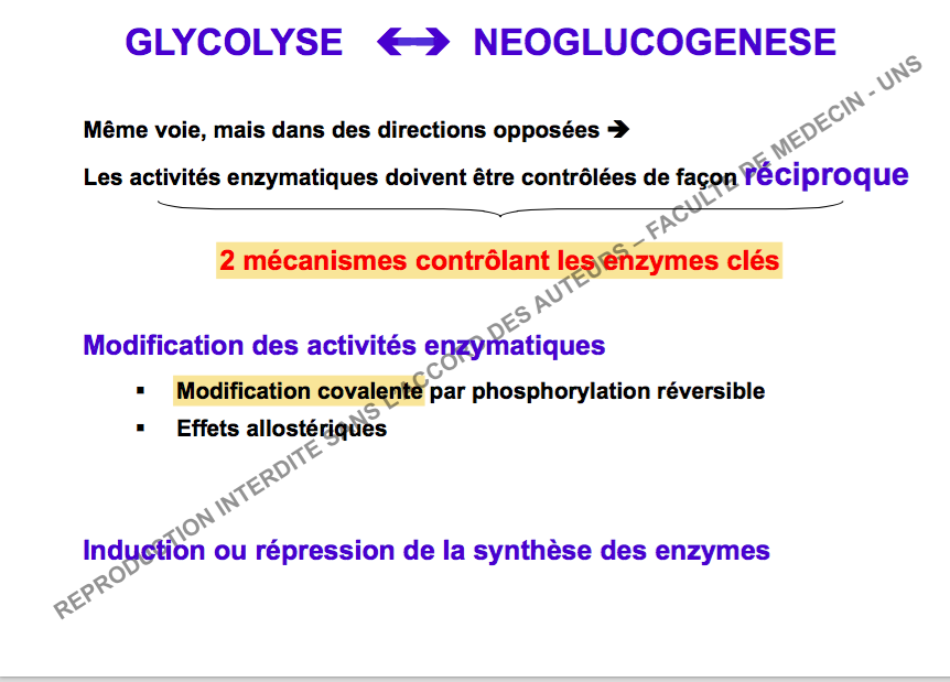

Alors dans cette diapo la prof parle de la régulation des " enzymes clés " donc pour moi ça veut dire qu'elle parle des
" enzymes spécifiques = soumises à régulation = des réactions irréversibles "
Le problème : elle inclut la régulation par phosphorylation dans cette régulation des enzymes clés cependant sur les 4 enzymes spécifiques de la NGG il me semble qu'aucune n'est soumise à une régulation par covalence :hypnotized:
Merci par avance :desire:

Selon moi elle fait référence à PFK2 phosphoré (FBP2) qui permettre à la fructose 1,6 BisP de pouvoir marcher :)
Après je dirais que c'est indirectement plutôt :P
Donc bon la réponse m'intéresse :)

Merci :cute: Mais ça me gène le terme d'enzymes clés de la NGG car la PFK2 ne fait pas parti de la NGG en soit :confused:
Sauf si sur cette diapo la prof voulait juste montrer que la PFK2 est une enzyme clé dans la régulation réciproque de la
Glycolyse / NGG ce qui serait logique en fait :lol:

La prof ici ne fait pas exclusivement référence à la NGG mais elle fait aussi référence à la GL donc on retrouve bien tous les types de régulation sur ces enzymes.
Si une voie est inhibée l'autre est activée, arrêtez d'aller chercher trop loin à chaque fois hein ! <3
