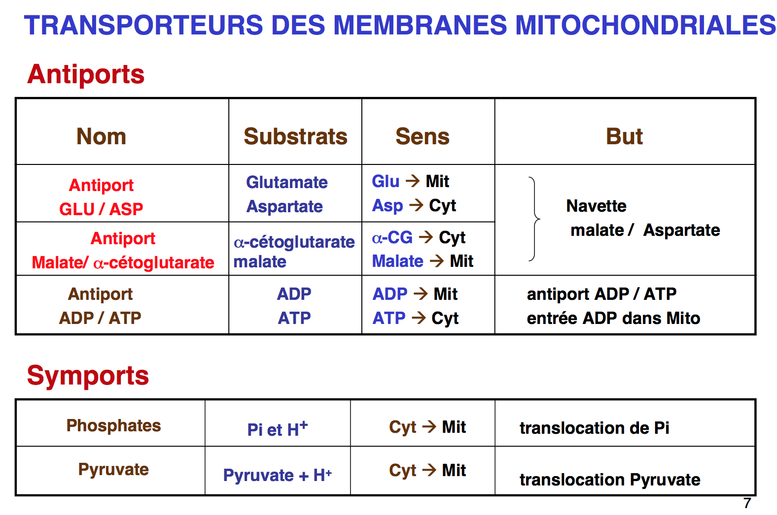

Je voulais juste avoir une précision concernant la NGG:
Lors de la NGG, l'OOA peut soit se transformer en malate soit en aspartate ! Lors du passage du malate, ou de l'aspartate a travers la mb int mitochondriale, on utilise bien la navette malate asartate non ? Dans l'aspartate on utlise bien l'antiport aspartate/glutamate et pour le malate on utilise l'altiport alpha CG/malate ?
Je pose cette question car la prof ne precise pas dans ses diapo si on utilise ce système de navette et dans le cours du Pr Chinetti, il est dit que dans la navette malate/aspartate, le sens du malate est que vers la mitochondrie et le sens de l'aspartate est vers le cytosol.
Merci d'avance et bonne soirée ;)

Oui, ta première partie est entièrement juste! Chinetti ne s'intéresse qu'au métabolisme dans le sens CDK (donc confluence vers la matrice mitochondriale). Donc je pense qu'elle vous épargne ces détails ici ^^ pas de prise de tête là dessus nécessaire :P
