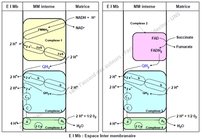

J'ai fais un QCM sur les annatut', l'item était: "Le complexe I permet le transfert de 4 protons de l’espace intermembranaire vers la matrice mitochondriale". C'est faux et je suis d'accord, car c'est bien de la matrice vers l'EIM. Cependant, il est précisé que c'est bien 4 protons vers l'EIM :angel:
J'ai été étonné car je n'ai pas vu ça dans le diapo du prof et ni dans la ronéo. Pensez vous qu'une question comme cela peut tomber? Dans ce cas, Est-ce qu'il faudrait savoir le nombre de protons transloqués à chaque fois?
Car vu que 1 NADH donne 3 ATP et que quand 3 protons retournent vers la matrice, cela donne 1 ATP, j'aurais dis complexe 1: 9 protons vers EIM (et même raisonnement, complexe 2: 6 protons) non?
Merci d'avance <3

Alors non, tu n'es pas censé le savoir puisque la prof n'en a pas parlé mais si tu veux vraiment rentrer dans les détails, voici un schéma qui devrait t'aider :)

Oh, mais c'est super ça :party:
Merci Thomas :wink2:
