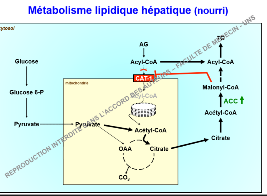

Yop !
Je voulais juste savoir, quand on a un besoin énergétique faible, donc on est en post prandiale mais on a formé suffisamment d'ATP, on a donc plein d'ATP, on va donc inhiber l'isocitrate DH, donc le citrate s'accumule et on s'engage dans la lipogénèse ?
Par contre, ce phénomène précède la B-ox qui permet l'accumulation d'acétyl-CoA et non de citrate car ici, on ne s'engage pas non plus dans le CK, on inhibe la PDH et stimule la NGG en stimulant la PCC et en s'engageant dans la cétogénèse ?
Car la ronéo dit qu'on peut avoir synthèse d'AG et de CC en même temps à première vue, ce que je pige pas
Merci d'avance :)

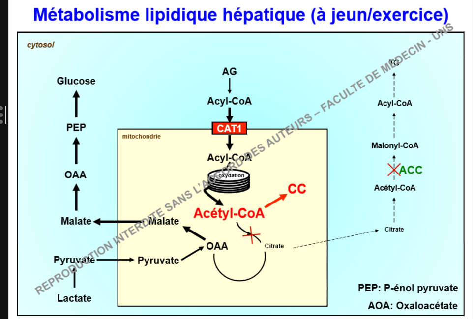

Alors tes deux premiers paragraphes sont justes et sont résumés par ces deux diapos :
Mais attention : les acétyl-CoA issus de la beta-ox se tournent vers la cétogénèse en situation de jeûne seulement (et exercice) !
En post-A, les acétyl_CoA s'engagent dans le CK :)
