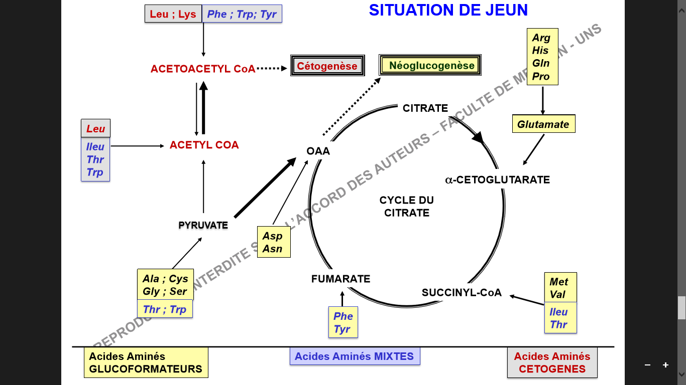

J'ai un peu de mal sur les dérivés que donnent les différents AA, en gros :
Les glucoformateurs/glucogènes s'engagent dans CK soit sous forme de SuccinylCoA, pyruvate, OAA ou alphacétoglutarate
Les cétogènes -------------------------------------------------------------- acétylCoa ou acétoacétylcoA
De plus, je sais plus où j'ai vu ça, mais les mixtes s'engagent dans le fumarate ou alpha cétoglutarate c'est bien ça ? Mais je me rappelle plus qui fait quoi, donc une petite aide serait la bienvenue :mrgreen:
Merci d'avance

En gros, dans la ronéo du métabo des AA, on nous présente les dérivés que donneront les AA glucoformateurs :
ACGS, 2 ou 3C, qui donneront du pyruvate
REQHP, 5C, qui dnneront de l'alpha cétoglutarate
ND et MV, 4C, qui donneront respectivment de l'OAA et du Succinyl-Coa
On nous dit que les cétoformateurs LK donneront de l'acétyl ou de l'acétoacétyl CoA
Mais aucune précision n'est faites sur les AA mixtes, alors que, je crois qu'on parlait d'eux dans un paragraphe d'une ronéo antérieur ( que je ne retrouve évidemment pas :mrgreen: ) comme quoi ils s'engageaient dans CK en formant de l'alpha cétoglutarate ou du fumarate
Du coup, je voulais savoir à quoi servaient ces AA mixtes, et si tout ce que j'ai écrit plus haut est juste également :)

Messagepar thomas086 » 17 Déc 2015, 19:46
Salut ! :P
Alors comme tu peux voir sur le schéma que les AA mixtes peuvent s'engager dans le CK sous forme de Fumarate ( Phe, Tyr ), succinyl-Coa ( Ileu, Thr ) et sous forme de pyruvate, (Thr, Trp)
J'espère que la réponse te convient :)
Bonne chance pour demain :bye:
