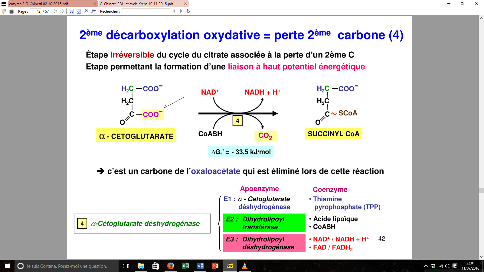

Messagepar Bardamu » 11 Juil 2016, 22:05
Je bloque un peu sur une diapo. On voit le NAD+ qui est réduit mais le nombre d'atomes d'hydrogène avant/après oxydation de l'alpha cétoglutarate reste le même.
Ou le NAD+ se réduit-il si c'est pas sur l'alpha cétoglutarate ?

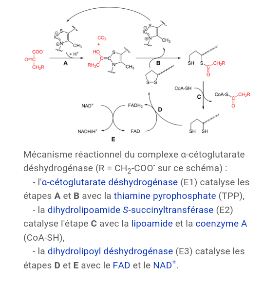

Messagepar rurumime » 12 Juil 2016, 00:35
Hello :)
Je pense que tu n'as pas besoin de te prendre la tete pour cette reaction car la prof ne l'a pas du tout developpe :P
En faite, le NADH+H+ n'intervient pas en lui meme dans la reaction . Il sert juste à remettre les autres coenzymes comme le FAD de l'enzyme 3 à l'Etat Basal(FAD). En faite,cette reaction est la meme qu'on utilise pour passer du Pyruvate à l'Acetyl~CoA avec le comprexe de la PDH
Du coup, ici le NADH ne sert qu'au transport des electrons et hydrogenes vers la CRM
Je te met une image plus developpe pour que tu comprennes:
J'espere t'avoir aide, bonne soirée :P

Messagepar Kévinux » 12 Juil 2016, 10:57
Salut Bardamu
En ce qui concerne cette diapo ne t'embète pas a prendre en compte le nombre d'hydrogène de l'alpha-cétoglutarate mais retient juste QUE c'est une réaction IRREVERSIBLE qui abouti à la formation du SUCCINYL-COA, avec la Réduction du NAD+ ==) NADH+H+ et qui utilise un complèxe Multi-enzymatique qui est le TPP-Ac LIP-FAD (qui est aussi le complexe multi-enzymatique qui permet la transformation du Pyruvate en Acétyl-CoA)
En espérant avoir pu répondre à ta question
