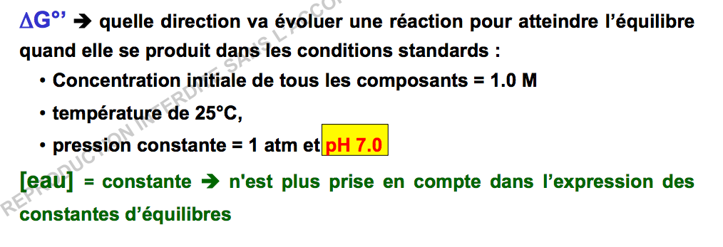

Pour la 28 c'est phrase du cours à 100% ;) apres je sais que sa coïncide pas mais le professeur le marque tel quel, je pense qu'il parle en général et quil passe souvent l'eau de côté :p
Même si demander au prof serait intéressant ;)

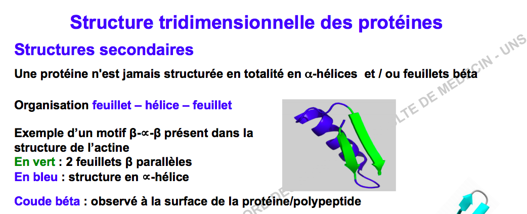

:arrow: QCM 18: Je vous mets la référence au CONCOURS (DIAPO 73) =>
Item "telkel" de la DIAPO, relu minutieusement et discuté avec le prof, au concours pas de doute, c'est à compter JUSTE! Tu peux voir le titre aussi qui est: "STRUCTURE TRIDIMENSIONNELLE DES PROTEINES"
Quant au: "et comme signaler par le merveilleux acolyte en dessous la syntaxe sent la chèvre un peu "et/ou" on a fait mieux" lol, vas dire ça au prof stp
:arrow: QCM 28: Je vous mets la référence au CONCOURS (DIAPO 27) =>
