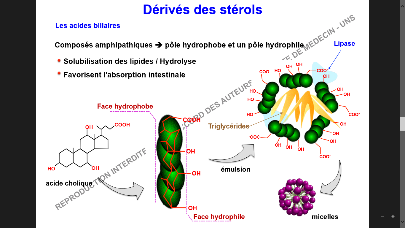

- QCM 25 item B : Je n'ai pas compris les acides biliaires va enrouler les AG (face hydrophobe avec l'AG et hydrophile en contact avec l'eau pour solubiliser les AG mais en quoi s'agit il d'une micelle et non d'un LIPOSOME

Et pour le QCM 25 je suis d'accord je comprends pas trop, j'ai du rater ça dans le cours mais j'aimerais bien une explication car j'ai direct pensé que c'etait un liposome et non une micelle :)

Pour le QCM 25 on forme clairement des micelles puisque il n'y a pas un milieu aqueux interne et externe, seulement des lipides qui ont orienté leur partie lipophile vers un milieux hydrophobe.
Je vous remet une image
C'est bon ?
