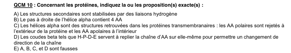

Messagepar Clemsou34 » 18 Sep 2015, 22:28
Salut :D
Alors ce QCM m'a posé triplement problème :
B) vrai :arrow: j'avais mis faux, en pensant que c'était 3,6. Du coup 4aa on considère tout de même vrai ?
C) faux :arrow: sans doute mais pourquoi ?
D) vrai :arrow: j'avais mis faux également, car il n'y avait pas de Glycine en 3ème position, du coup la glycine n'est pas une obligation ?
Merci :angel:

Messagepar HijiPyon » 18 Sep 2015, 23:00
La B est quand même vrai parce qu'on arrondit à 4, 3.6 AA ca n'existe pas vraiment, fin je pense pas qu'on puisse couper les AA comme ça, c'est juste une moyenne
La D je pense que vu que y'a eu une modification cette année on pourrait la compter la faux, c'est assez tendancieux. Après dans la diapo c'est préciser "souvent" donc bon c'est pas à 100% le cas à chaque fois
Après la C je pense qu'elle est hors programme non ? fin on parle pas spécialement des proteines transmembranaires dans le cours, Mais la réponse m'interesse !
J'espère que j'ai pu aider :')
Bonne soirée !!

Messagepar Blax » 18 Sep 2015, 23:12
Salut :pascal:
Quand tu fais des annatuts ou des annales, il faut prendre en compte le fait que le programme change et que la correction de ton livre n'est pas mise à jour haha ! A l'époque c'était compté vrai; maintenant pas forcément à cause des MAJ du cours ;)
-> B) Le prof considère maintenant 3,6 AA pour le pas d'une hélice alpha; 4 est donc à compter FAUX.
-> C) L'item est très mal formulé mais l'idée était de parler des chaines latérales qui étaient exposées vers l'intérieur ou l'extérieur de la protéine; donc de l'hélice: ce qui est FAUX; car les chaines latérales sont toutes projetées vers l'extérieur.
-> D) L'année dernière encore on disait qu'on ne trouvait que des AA apolaires sauf la proline dans un coude béta; cette année on considère qu'il y a une glycine en position 3. (Le prof a mis SOUVENT dans la diapo, ca signifie que ce n'est pas obligatoire). VRAI
J'espère que ça t'avance :) Bon courage :pascal:
