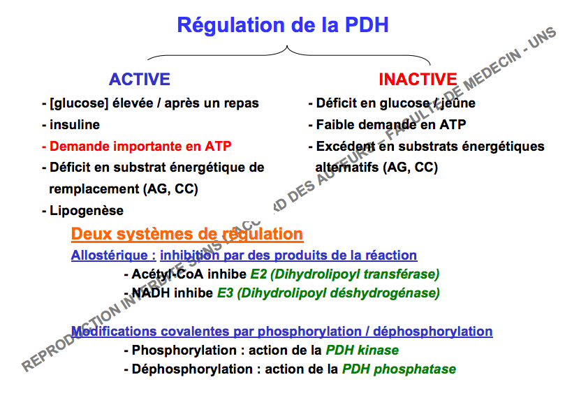

La qcm (Vrai) me pose problème " La PDH inactive phosphorylée ne peut pas être régulée par allostérie " Je pensais que si et par covalence, mais c'est sans doute que par covalence mais je comprends pas très bien pourquoi la PDH est bien régulé par les 2 non ? covalence allostérie (et régulation génique)

Diapo à l'appui:
Dans ton item "La PDH inactive phosphorylée ne peut pas être régulée par allostérie"; on parle du cas précis de la PDH déjà inactivée par phosphorylation. On part donc de là pour savoir si cette forme phosphorylée déjà inactive peut être régulée par allostérie!
En soit, oui on peut avoir des effecteurs allostériques qui vont se tamponner à la structure de la PDH, mais elle est déjà dans un état fixe: INACTIVE (à cause de la phosphorylation sur E1). En fait, ce qui compte particulièrement dans la régulation de la PDH, c'est sa phosphorylation; car la régulation est portée sur la sous unité enzymatique principale = E1 (qui s'appelle aussi PDH) (on peut même s'en convaincre en voyant les régulations portées par les PDH kinases et PDH phosphatases! :p)
:arrow: De plus, les effecteurs allostériques agissant sur le complexe PDH sont tous strictement INHIBITEURS! Dans l'état INACTIF de notre PDH, un effecteur allostérique inhibiteur n'a aucune influence sur l'activité du complexe car il est déjà inactivé ;) La PDH inactivée ne peut donc pas être régulée par allostérie à proprement parler. Encore mieux formulé: L'allostérie n'a pas d'influence lorsque la PDH est déjà phosphorylée.
Est-ce que tu vois ce que je veux dire? :) Cet item n'est pas facile, il demande un peu de réflexion, mais reste intéressant ;)
Bon courage :pascal:

Donc le pyruvate lui meme ne peut pas activer la PDH ? Car ils existent que des inhibiteurs allostériques pour la pdh, pas d'activation par ADP, coA ou NAD + ? :angel:

Le Pyruvate et les autres molécules que tu as citées précédemment n'ont pas d'action directe sur le complexe puisqu'ils agissent sur la PDH kinase ou phosphatase! On s'intéresse là aux molécules ayant une action directe ;)
