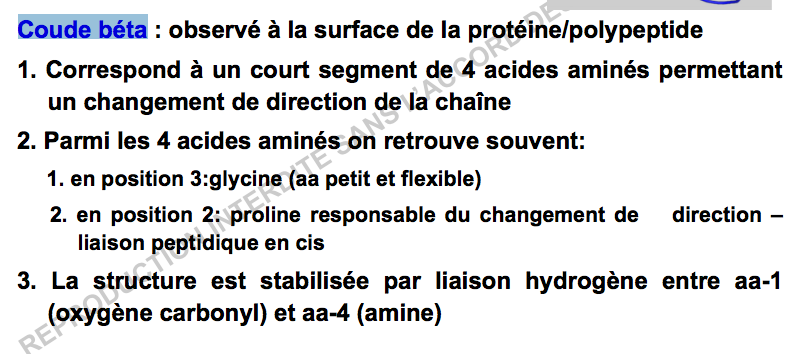

L'item D est "les coudes bêta sont observés à la surface des proteines"
Est ce que le fait que les AA qui le composent et qui sont apolaire n'est pas important ici ou c'est juste une histoire de structure, d'agencement pour permettre le repliement de la proteine ?
Merci d'avance :)

Je te renvoie à la diapo 73:
C'est plutôt une histoire de structure; du rôle structurel que tient le coude béta dans les protéines :) L'histoire des acides aminés apolaires n'est pas essentielles ici ;)
Bon courage :)
