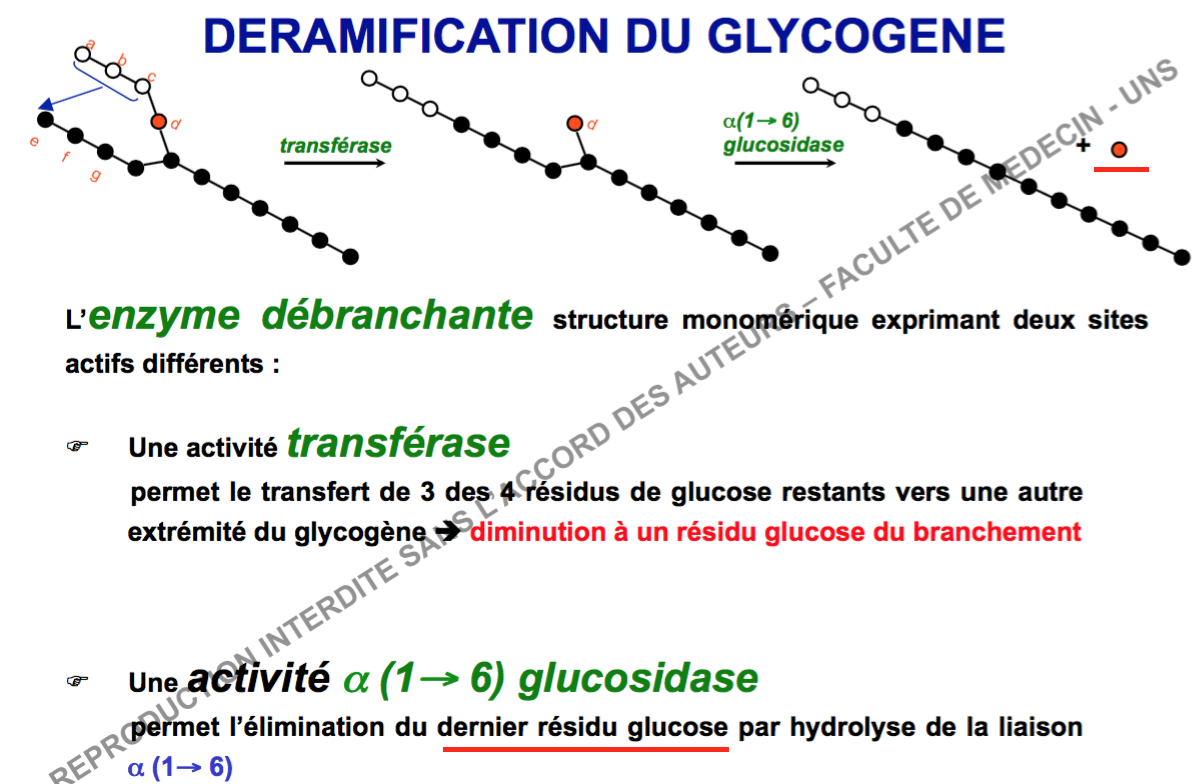

En fait l'item A est compté faux, parce que la G6Pase n'est présente que dans le foie, donc pas de glucose produit via la NGG, mais on a bien un glucose libéré via l'enzyme débranchante à activité Alpha 1 6 Glucosidase :
Donc que ça soit dans la GGL Musculaire ou Hépatique on a du glucose et du G1P produit, ce qui diffère c'est juste le fait que la GGL hépatique peut à partir du G1P reformer du Glucose (régulation de la glycémie) et que la GGL musculaire fait la GL (absence de G6Pase dans le M), ce glucose libéré dans les 2 cas par l'E D alpha 1 6 glucosidase aura une utilisation différente, on peut penser que dans le F il pourra servir à la régulation de la glycémie, quant au M étant égoïste il l'utilisera pour une contraction :in-love:
Je sais que c'est un peu ambiguë cet item, ce qu'il serait top ça serait de demander à la prof, si elle considère le glucose libéré lors de la GGL comme du "glucose" ou seulement le glucose reformer avec la G6Pase (à partir du G6P donc du G1P) comme du "glucose" dans ses QCMs :question:

Moi je trouve que l'item n'est pas ambigu, il est juste FAUX, tu as totalement raison cet item est vrai puisque l'enzyme débranchante possède une activité glucosidase qui libère un résidu glucose pour chaque ramification.
Je fais un erratum tout de suite :wink2:
