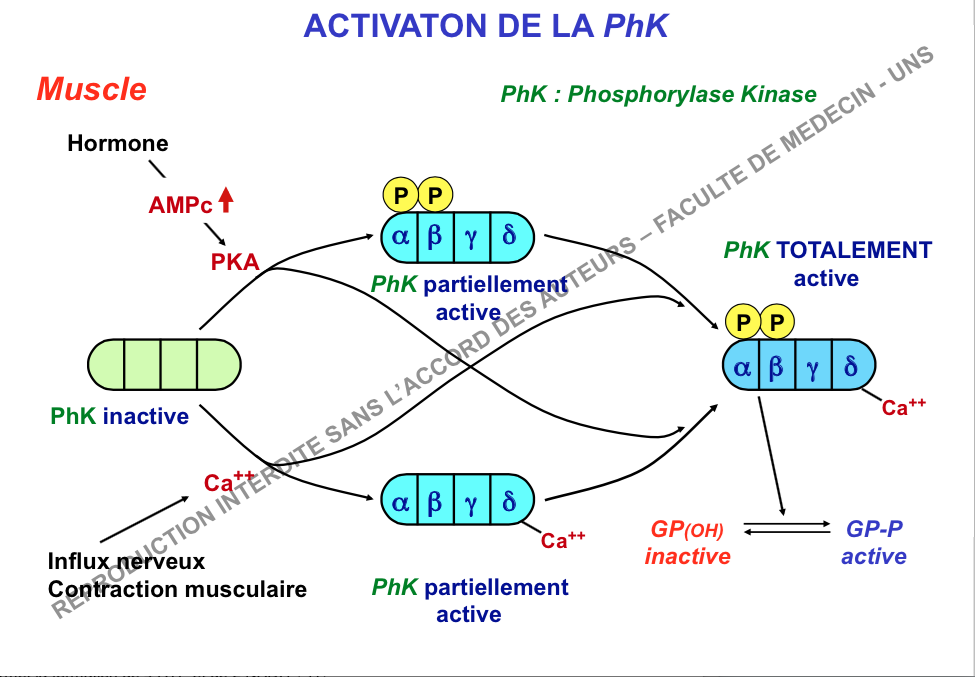

Alors j'allais passer en résolu, mais je n'ai pas compris pourquoi c'était l'ATP qui permettait la phosphorylation de la Phk par la PKA ça pourrait très bien être phosphorylé par un Pi, et je n'arrive pas à trouver le diapo où elle en parle @@ :)
De plus par rapport à l'item lui même :
A) La phosphorylation d’une sous unité régulatrice de la phosphorylase kinase musculaire permet son activation partielle
En cherchant dans le diapo j'ai trouvé l'image ci joint :
On voit bien que pour avoir une activation il faut la phosphorylation des deux sous unités Alpha et Beta ...
Merci d'avance :wink2: :wink2:

Alors tout d'abord, diapo 56 on peut voir que c'est bien l'ATP qui est utilisé pour la phophorylation de la PhK, au pire t'a qu'à me faire confiance ;)
Après, je pense qu'il ne faut pas voir des pièges partout (je sais c'est dur), la prof écrit clairement que si l'enzyme est phosphorylé elle est partiellement active, je la vois pas faire de piège sur le nombre de phosphates quoi :)

Par contre du coup si un item au concours comme celui ci tombe je mettrais faux perso, car son diapo est la reference qu'est ce que t'en penses ? Apres je pense vraiment qu'elle s'en fout comme tu la dis :D :D Après la diapo 56 est vraiment bizarre, j'arrive pas à la comprendre ...

Pour moi la question ici n'est pas de savoir si il faut 1 ou 2 phosphate, mais tout simplement si la phosphorylation permet l'activation de la phK. Après tu fais comme tu veux pour le concours mais il faut aussi ne pas voir de piège là ou il n'y en a pas.
Pour moi l'item est bien VRAI
