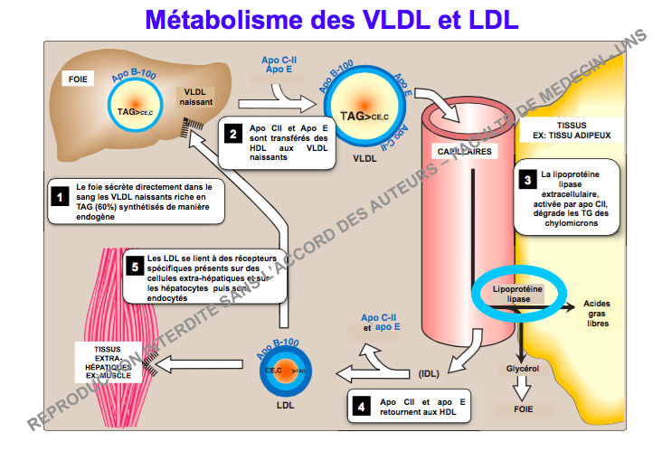

En fait quand j'ai joint les fichiers je me suis trompée de photos (ça galère avec les iPhones :/ ) ;)
Du coup je parlais bien de cette diapo :
Dans le 3.il y a marqué que la LPL extracellulaire activée par ApoC2 dégrade les TG des chilomicrons or on parle des VLDL donc je pense que c'est juste une petite erreur mais vu ce que la roneioste a retranscrit "la LPL ne dégrade que les TG issu des chilomicrons "ça me gène un peu :)
Après c'est clair que tout est logique quand même comme je l'ai dit plus haut ;)
Merci pour ta réponse en tout cas :3

Messagepar Sisko » 06 Nov 2015, 11:58
Ah oui d'accord je vois ce que tu veux dire. A mon avis c'est une petite coquille mais attendons un tut au cas où :)

Messagepar thomas086 » 07 Nov 2015, 22:20
Salut ! :D
Je ne sais pas pourquoi y a écrit ça dans la ronéo mais c'est des grosses bêtises :at-wits-end: tu peux me dire où stp ?
Sur la diapo 26 on voit clairement que la LPL peut hydrolyser les TG des VLDL et des chylomicrons, ce qui semble logique puisque LPL répond à l'APO C2 :wink2:
L'item est donc bien faux ;)

Messagepar Saravioli » 07 Nov 2015, 22:39
Thanks c'est la page 13 de la ronéo 12, à coté de l'image :P Ca me rassure en tout cas merci :3 <3
