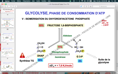

Pour l'item D du QCM 31 je comprends pas trop pourquoi la triode phosphate isomérase a plutôt tendance a former du DHAP , vu que lors de la glycolyse on forme a la base plus de DHAP , je croyais que le but de cette enzyme était de le transformer en G3P (malgré que la réaction soit réversible) Si quelqu'un pouvait m'expliquer :)

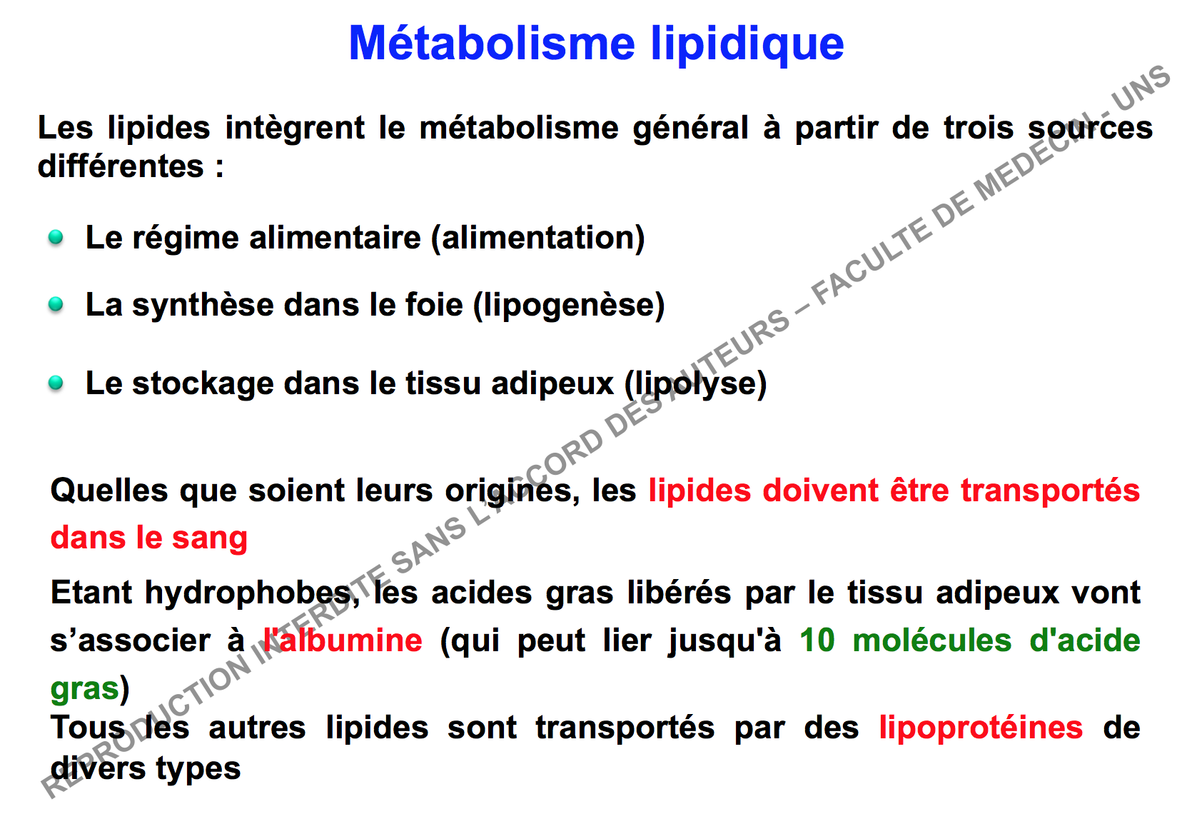

Et pour l'item B du QCM 34 , on nous dit que quelques soit leur origine les lipides doivent toujours être transporté dans le sang , or je comprends pas trop vu que les corps cétoniques sont des lipides et que eux n'ont pas besoin de transporteur :)

Pour la 31 je suis pas d'accord ... d'apres les diapo, 11% du F1,6diP devient du DHAP et G3P ! Sauf, qu'il y aura tout de suite un desequilibre ente ces deux derniers produits car le G3P est tout de suite utilisé pour continuer la glycolyse, il nous restera donc une grande quantité de DHAP ! Du coup on devrait plus favoriser la production de G3P a partir du DHAP et non l'inverse ...

Messagepar Saravioli » 11 Nov 2015, 00:10
Re :P
Tu m'as mis le doute mais j'ai vérifié ;)
Voici la diapo :
En fait au départ tu as 100% de Fructose 1,6 BisP :
:arrow: Action de l'aldolase : tu transformes 11% de tes 100% de F1,6BisP en DHAP ou en G3P car la réaction est très endergonique : Premier frein.
:arrow: Puis action de la TriosePhosphate isoméries : tu prends tes 11% (le F1,6BisP qui a été transformé en DHAP ou en G3P) et bien 4% de ces 11% vont être du G3P et 96% vont être du DHAP. (En fait après l'action de l'aldolase tu considères que tes 11% = 100% et 4% = G3P et 96% = DHAP)
Du coup l'équilibre est déplacé dans le sens de la DHAP car on voit bien qu'on a plus de DHAP que de G3P = réaction endergonique. Deuxième frein car seul le G3P continue la glycolyse :wink2: :wink2:
Je sais pas si je suis très claire #ilesttard :D

Pour la 34 je suis d'accord avec vous, mais la prof spécifie bien dans son diapo que les lipides doivent être transporté dans le sang "quelle que soient leurs origines" !
Bonne journée :)

Messagepar Choupii » 11 Nov 2015, 11:35
Moi aussi j'ai encore du mal a comprendre pour le 31 :/ Ah , j'avais pas vu , alors si c'est le diapo rien a dire il est bien vrai :P Merciiiii beaucoup

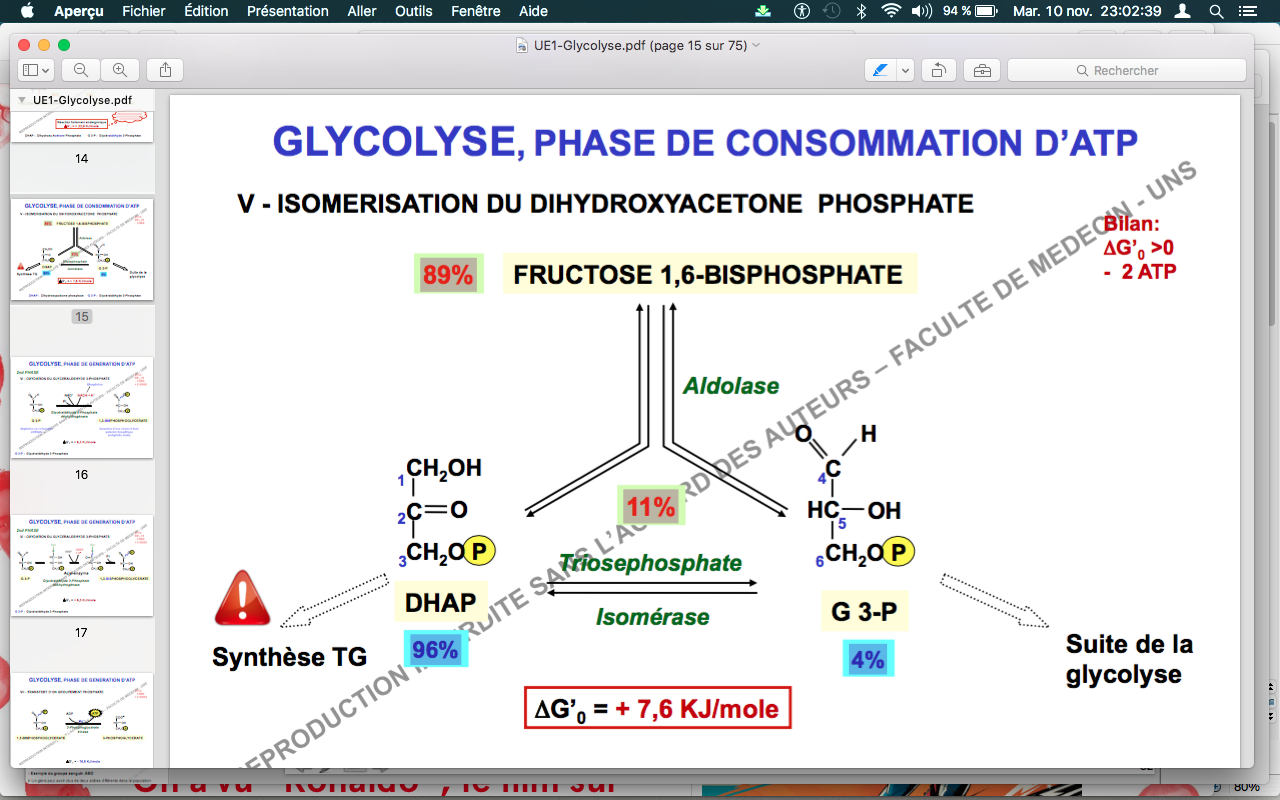

Alors pour le premier item, la correction reste juste :
L'aldolase catalyse une réaction qui se tourne majoritairement vers la formation de F 1,6BP
Si vous analysez la molécule, le clivage du F1,6BP permet la formation d'un DHAP et d'un G3P
Les pourcentages 96% et 4% ne concernent pas son action
La triose phosphate isomérase permet de passer du G3P au DHAP et inversement. Hors ici, pour favoriser la glycolyse : elle fonctionne surtout dans le sens de la production du DHAP (96%) :)
Pour la deuxième question : Effectivement je me référais à cette diapo... Mais ta remarque sur les CC est intéressante... Nous poserons la question au prof :)

Messagepar chaps » 13 Nov 2015, 00:31
Veuillez m'excuser pour le précédent message qui s'avérait être faux :oops:
Je l'ai supprime pour éviter toute confusion
Alors je recommence : :desire:
- L'aldolase permet à chaque fois la production d'un G3P et d'un DHAP. Cependant, la réaction est favorisée dans le sens de production de F 1,BisP (89%)
- Parmi les 11% de DHAP et G3P, notre G3P va très rapidement être consommé (par la glycolyse notamment) aboutissant à un équilibre de 4% pour le G3P et 96% pour le DHAP. Afin de maintenir une certaine activité glycolytique, la triose phosphate isomérase intervient en transformant le DHAP en G3P.
C'est mieux ? :)
